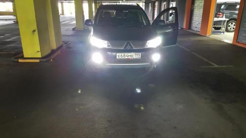

Понравилось решение с ДХО дальний в пол накала, сегодня сделал. Всё отлично работает. Большое спасибо @Alex MXL за детальную инструкцию. Немного огорчило свечение после выключения зажигания около 5 сек.(отключается как раз с клапаном заслонок впускного коллектора. Программной настройкой этот интервал точно не уменьшить, только если питание 12В брать не с 24 предохранителя.
В остальном всё супер. Также подключил габариты(без них у меня выскакивала ошибка ESP, если моргнуть дальним без ключа в замке зажигания).
Самым сложным было располовинить блок предохранителей в остальном проблем не возникло.

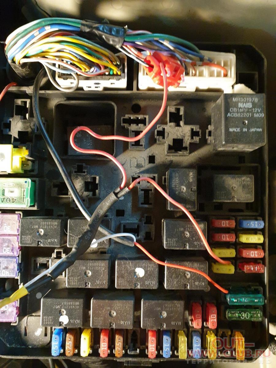

и так. на данном этапе я хочу подключить ДХО на туманки. если я все правильно понял, то в ЕТАКСЕ нужно активировать Independent DRL ( либо с ручником либо без)
и сделать перемычку согласноо СХЕМЫ
вот первый вопрос. можете сделать ФОТО самой перемычки. (ни где не нашел)
2. я купил реле 8627A001 в замен штатной, я правильно сделал?
в будущем хочу реализовать ДХО в поворотники по СХЕМЕ ну или подобной.
вопрос. какой комплект сейчас в тренде. и если я сейчас включу ПТФ + перемычка. ПОТОМ что то мне нужно менять?!
я что то совсем запутался.

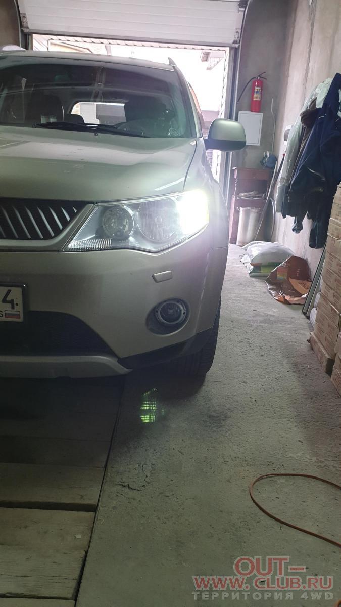

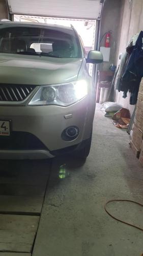

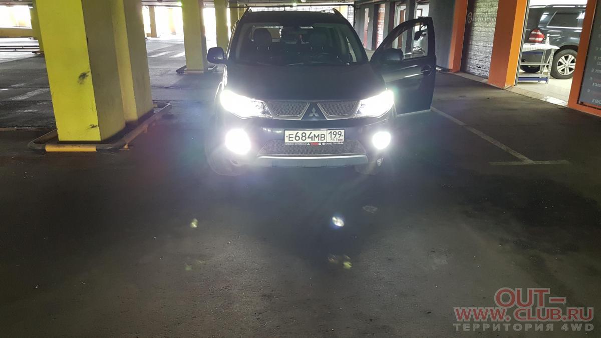

Поставил такие: https://ru.aliexpress.com/item/32854...274233edY1PhBe очень устраивает. Еще два диода, и будут включаться только тогда, когда включена передача.

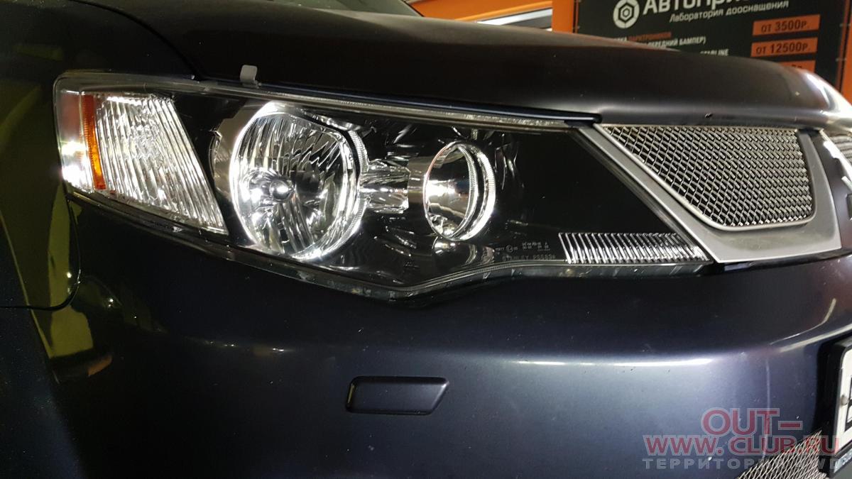

Старый 28.11.2019, 07:22   #1123
mmcrvr
Аватар для mmcrvr
Авто: Outlander XL 3.0 MIVEC
Сообщений: 127
По умолчанию Re: Daytime Running Light (DRL) или доп ПТФ
Как светят.

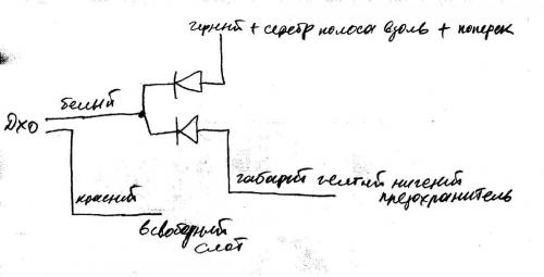

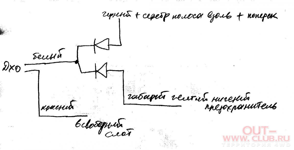

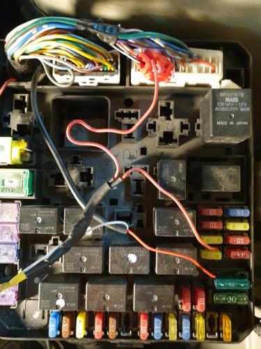

@mmcrvr,
можешь сделать фото верхней части соединения (на фото красным)
и я так понимаю, что ты диоды спрятал под термоусадку!7 а что за диоды? или они в коплекте есть?

Старый 28.11.2019, 10:59   #1125
XoXoLLL1977
Аватар для XoXoLLL1977
Авто: Outlander XL 2.4 MIVEC
Сообщений: 95
[IMG][/IMG]
ну фото моего блока...
