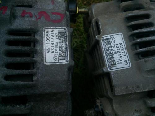

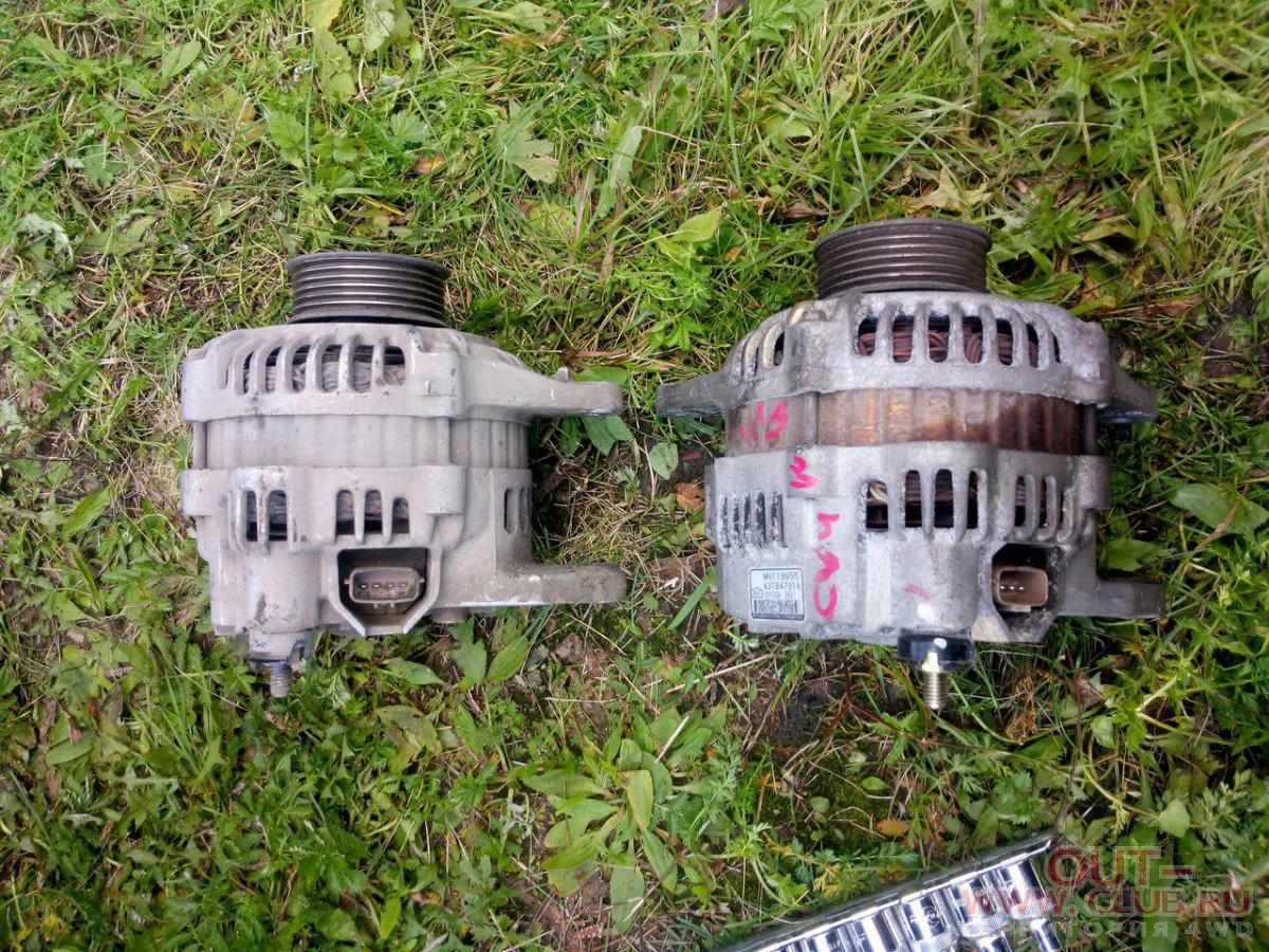

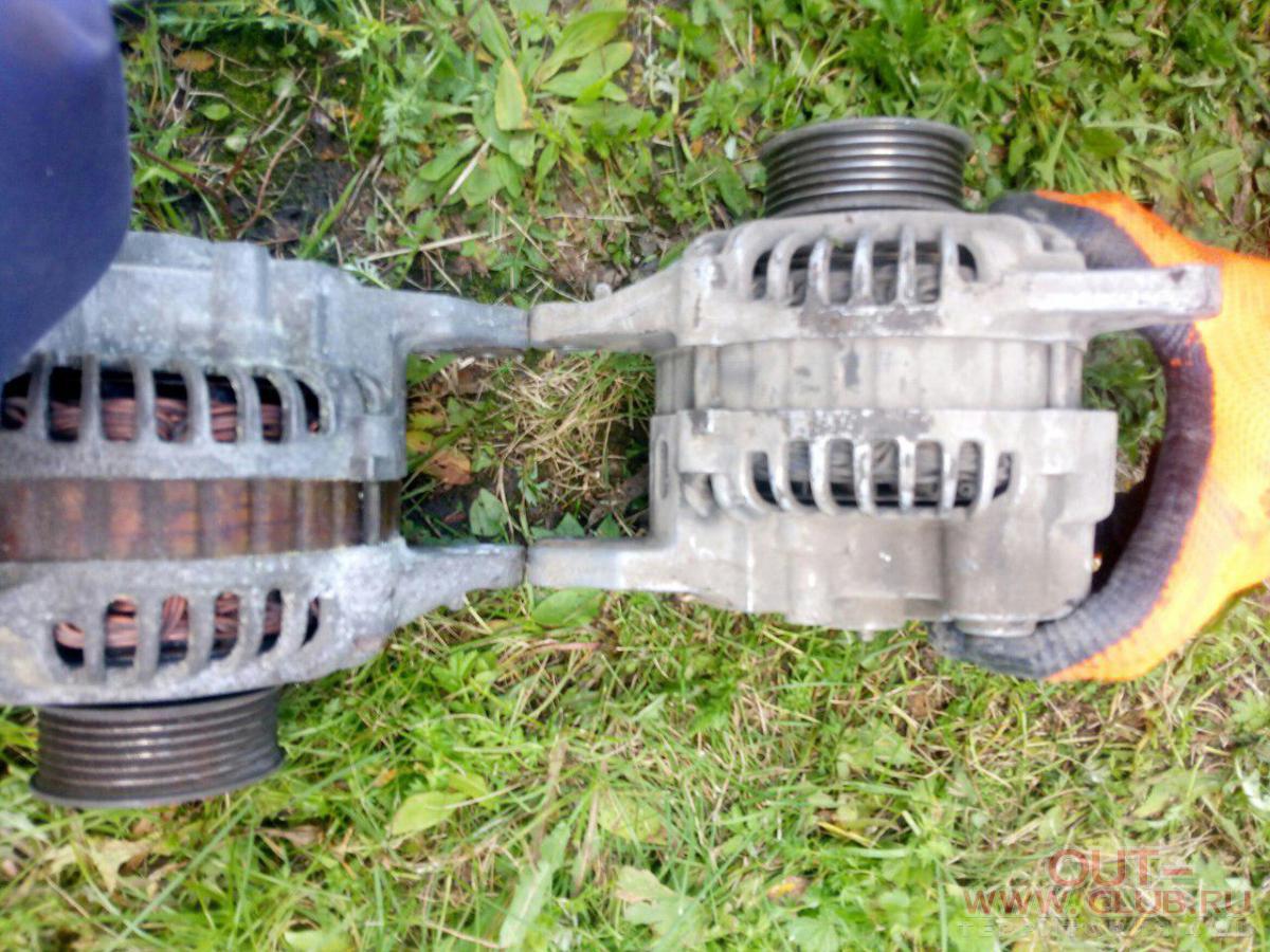

Оказалось, что на аире с двигателем 4g63 стоит генератор 90А. В разборке я встречал и 85А и 90А и 105А.
105А выглядит перспективней, но главный вопрос был в том что: -подойдет или нет?
105А - сняли с двигателя 4G64
Продавец заверил что подойдет и не соврал!

Может кто то подскажет? от каких авто подойдет генератор на CU2W-0006061 4G63
в частности от Mitsubishi Chariot?
Также подойдет ли (в Москве на разборке есть) от турбо 4G63Т?

Сообщение от Правyi Посмотреть сообщение
только методом пробы. Вероятнее всего, крепления разные. Попроси продавца фото сделать

Сообщение от lieuten Посмотреть сообщение
Да в принципе решил уже проблему. Съездил сегодня в Москву взял с разборки, уже поставили, все работает. Не стал гадать, авто срочно надо было на колеса поставить)
Нашел генератор на 4g63
