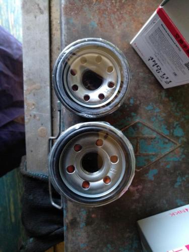

snpol
Сообщений: 11
По умолчанию Re: Масляные фильтра для Outlander XL и братьев
Сообщение от KugaS Посмотреть сообщение
Фильтр 4ND111 по диаметру меньше, чем родной. Нужно сначала убедиться, что уплотнительное кольцо ляжет на площадку.
Да, действительно по описанию он 65мм против 68мм. Но на деле они все одного размера 68мм. Purflux LS287, Mann W610/3, Vic c-225 и с-809, Nitto 4HM113, 4M117, 4ND111, и т.д. Все размеры совпадают полностью, в т.ч. расположение и диаметр упл. резинки.
snpol вне форума   Вверх Ответить с цитированием
Старый 03.10.2018, 19:26   #442
KugaS
Аватар для KugaS
Сообщений: 635
Разница есть. И она видна невооруженным взглядом:
Я пока не решился его себе поставить.
Старый 04.10.2018, 13:05   #443
snpol
Сообщений: 11
В кол-ве отверстий что ли? Так это ерунда! Кол-во компенсируется их диаметром. Главное, что все посадочные и габаритные размеры совпадают. Я уже прикупил и при следующей замене поставлю.
Старый 04.10.2018, 13:39   #444
snpol
Сообщений: 11
Все размеры одинаковые.
Старый 04.10.2018, 13:47   #445
snpol
Сообщений: 11
Сообщение от snpol Посмотреть сообщение
Но на VIC резьба больше(только сейчас разглядел).
Старый 04.10.2018, 19:29   #446
KugaS
Аватар для KugaS
Сообщений: 635
Диаметр резинки и наружний диаметр у ND заметно меньше чем у родного фильтра, миллиметра на три, четыре.
