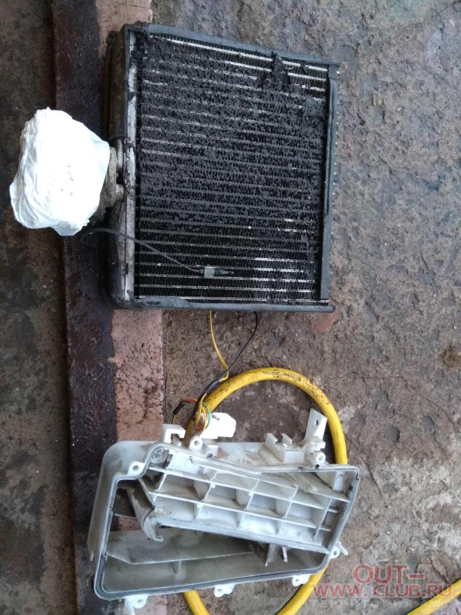

Снял испаритель, а он вот в таком состоянии:
С верхней стороны как новый, есть какая-то причина или это конденсат и грязь за 15 лет?
