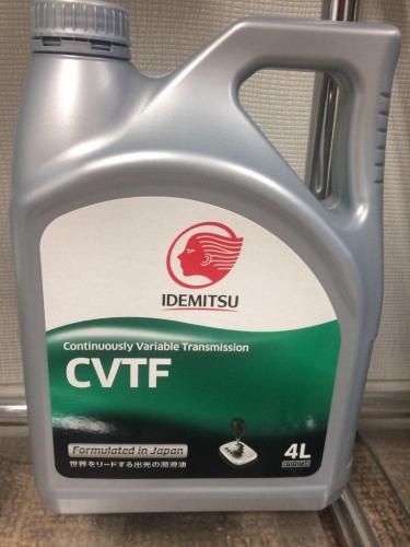

Сегодня поменял масло в Вариаторе пробег 48000км,слилась светло-коричневая жижа не вонючая,поменял фильтр вариатора ставил не оригинал JS Asakashi,так же фильтр теплообменника+прокладка,а так же прокладку поддона,на магнитах стружки не было,залил Idemitsu CVTF вошло 6.5 литров до уровня HOT на прогретом вариатореНажмите на изображение для увеличения

Это наше масло?

@proly, Прочитав множество информации,остановил свой выбор на таком,в списках Dia Queen J1 есть

@Ruwalwik, это вроде то что льют дилеры.Они же после 2013года. Рекомендуют литьJ4 Но я его не нашёл .

По заявлению некоторых производителей, спецификациям "Dia Queen ATF SPIII/CVT Fluid J4" соответствуют следующие продукты (трасмиссионные масла) -
1. IDEMITSU CVTF Extreme
2. IDEMITSU CVTF
3. ZIC CVT Multi
4. EENOS ( Premium CVT Fluid)
5. CASTROL TRANSMAX CVT
6. LIQUIMOLY CVT Top Tec ATF 1400
7. MOTUL Multi CVFT
Подробнее (с кодами и артикулами) можно посмотреть здесь - https://www.drive2.ru/o/b/495773092572823959/
