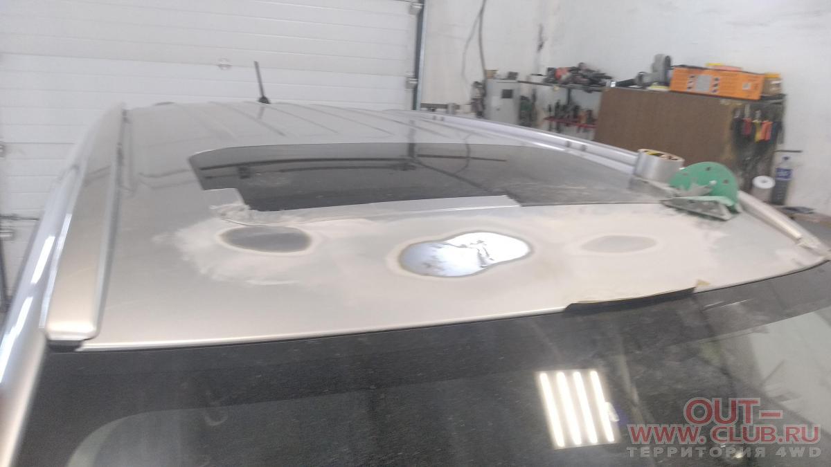

Старый 15.11.2022, 10:30   #13
nik309olay
Авто: Outlander 2.4 2WD
Сообщений: 10
@yeger, Грунт нанесен на весь автомобиль. И на крышу в том числе. Просто основная задача грунта заключается в обеспечении адгезии ЛКП, а не от спасения от сколов и ржи. И место сборки тут совершенно не играет роли.
. Столкнулся с той же проблемой ( покраской) и где-то слышал что красят на железо, хотелиподелитбся информацией и фото.
