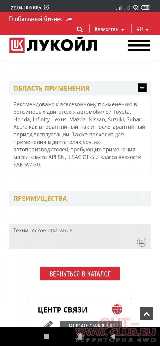

Алексей-через месяц буду проходить т.о-2 на аутлендере. пробеги у авто смешные сейчас за 2 года пробег 15700 тоесть меняю масло раз в год и как раз 7500 км...в первое т.о заливал лукойл с синей этикеткой год назат..но у них ребрейдинг произошёл и сейчас названия другие..посоветуй какой лукойл заливать чтоб по допускам подошёл...

Не так давно залил : LUKOIL GENESIS ARMORTECH JP 5W-30 (допуск Митцу ILSAC GF-5) .
https://lukoil-masla.ru/ru/products/...ard?product=51
Старый 15.05.2020, 18:00   #4953
wx_1
Аватар для wx_1
Сообщений: 461
нет митсубиси не годится

Допуск ILSAC GF-5 видим?
Да шучу я

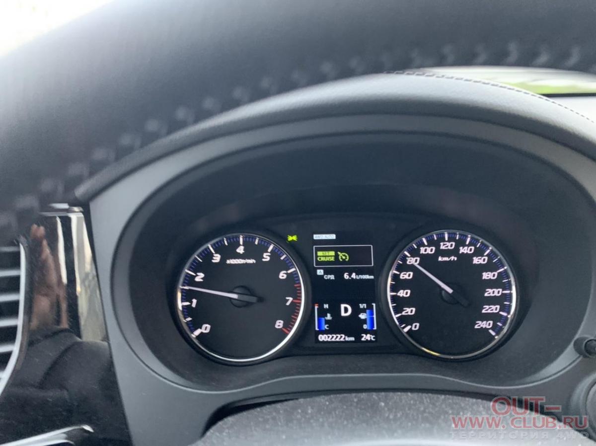

После замены заводского масла на Liqui Moly Molygen New Generation 0W-20 пока что порадовал средний расход топлива на трассе за 200 км составил 6.4 литра/100 км, на АИ-95 Лукойл ЭКТО Plus и зимних шипованных шинах R16 с давлением 2.6 bar (измерял на холодную перед выездом) при температуре окружающего воздуха +24С.
