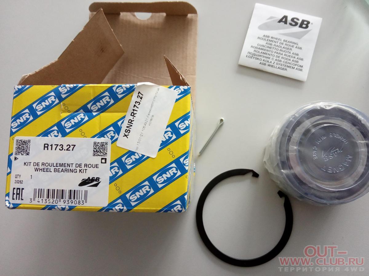

съездил сегодня в тот сервис, в который исходно не поехал. Чтобы не играть в очередную лотерею, у них же заказал точно такой же SNR R173.27, который они обозвали как "устанавливается на заводе". Естесс-но, под их ответственность, естесс-но, заплатил дороже. Поменяли, ошибка ушла.
Предыдущий подшипник сняли вполне себе целым. В этот раз отфоткал оба. Визуально они отличаются:
- у нормального - аккуратная четкая маркировка типа гравировки. У левого какая-то хрень, чуть ли не напечатанная краской (хз, как сделано), но буквы/цифры достаточно расплывчатые
- у нормального более узкая магнитная полоса, у "левого" она заметно шире (правда как ее оценить не держа в руках два экземпляра - не знаю)
И главное: у "левого" таки 96(!) меток, а не 86, как писали выше в теме. Собс-но, отсюда и завышенные примерно на 10% показатели
Фотки скину чуть позже. Так что имейте в виду, не весь SNR нынче SNR...
"Левый" буду пытаться сдавать назад в Экзист. Написали, что нужно принести заказ-наряд + чек + акт дефектовки + копию сертификата сервиса. Не все из этого есть, но попытаюсь. Правда непонятно, а что делать тем, кто меняет сам в гараже? Если получится сдать - отпишусь. Если не отпишусь, скорее всего не сдал.
Всем удачи на дорогах! и Будьте внимательны при покупках ЗЧ!

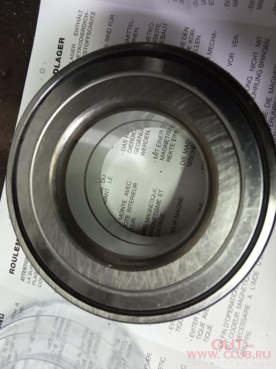

Фото правильного SNR R173.27:
- у него более широкая внутренняя обойма и более узкая магнитная полоса
- магнитная полоса примерно равна или чуть уже внутренней обоймы
- аккуратная четкая маркировка (гравировка?)

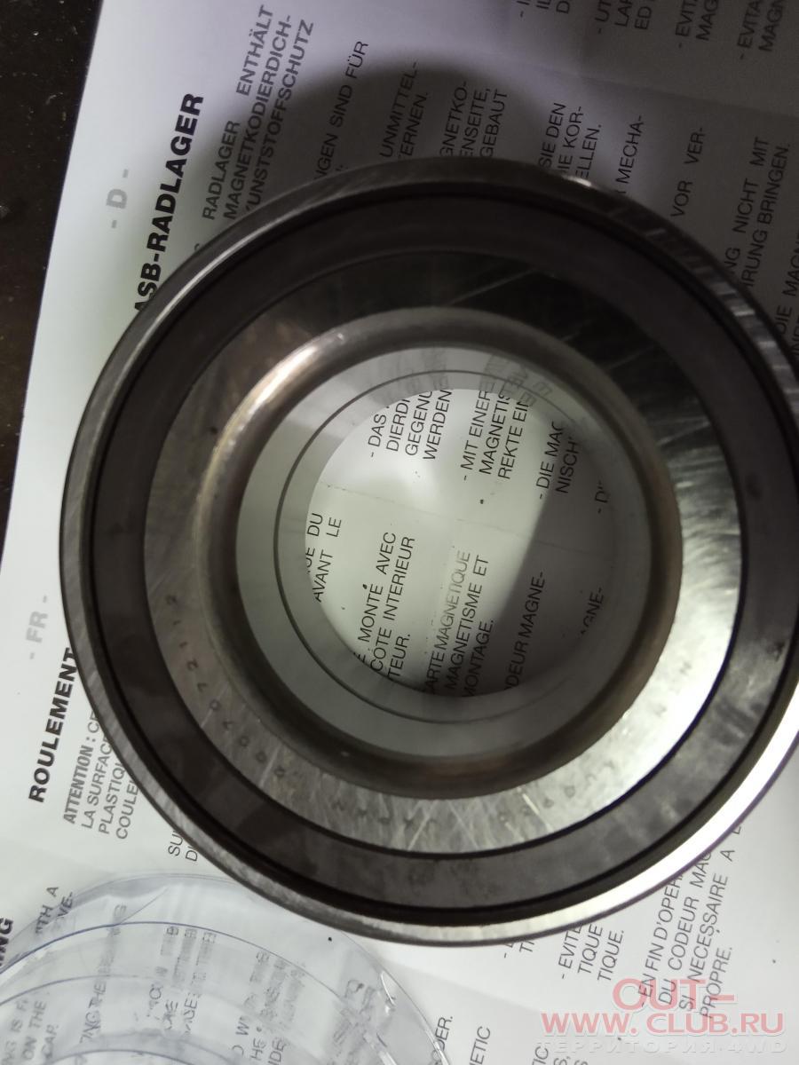

По умолчанию Re: Замена подшипника передней ступицы
"Левый" SNR R173.27:
- более широкая магнитная полоса
- более узкая внутренняя обойма
- "расплывчатая" маркировка

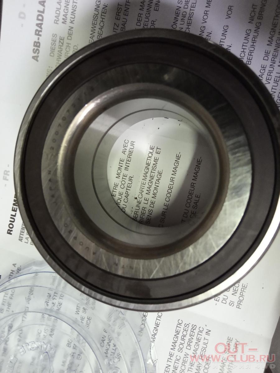

Нормальный и "левый" в сравнении (нормальный еще не впрессован):
А здесь можно посчитать метки "левого" - их 96:
Corsair.007 вне форума   Вверх Ответить с цитированием
