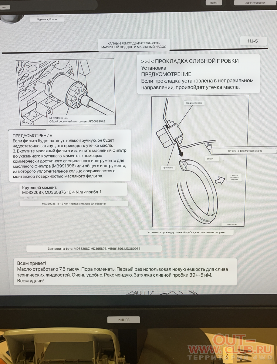

Всем привет!
В руководстве по обслуживанию говориться: " 4. Установите новую прокладку сливной пробки масляного поддона двигателя, затяните сливную пробку указанным моментом. Новую прокладку устанавливайте так, как показано на рисунке. А рисунка нет.
Кто может подсказать какой стороной необходимо ставить новую прокладка на пробку масляного поддона двигателя? Помню где то когда то находил такой рисунок, но сейчас не помню где.

@Петр75, гладкой стороной прокладку устанавливаете на пробку

Сообщение от DMS_OUT Посмотреть сообщение
Нашел картинку
Петр75 вне форума   Вверх Ответить с цитированием

По стрелке "pan side" - сторона поддона .
Т.е. надо ставить швом - к мотору.
Гладкой стороной - к пробке.

Чуть припозднился, нашел фото сервисного мануала с переводом:
