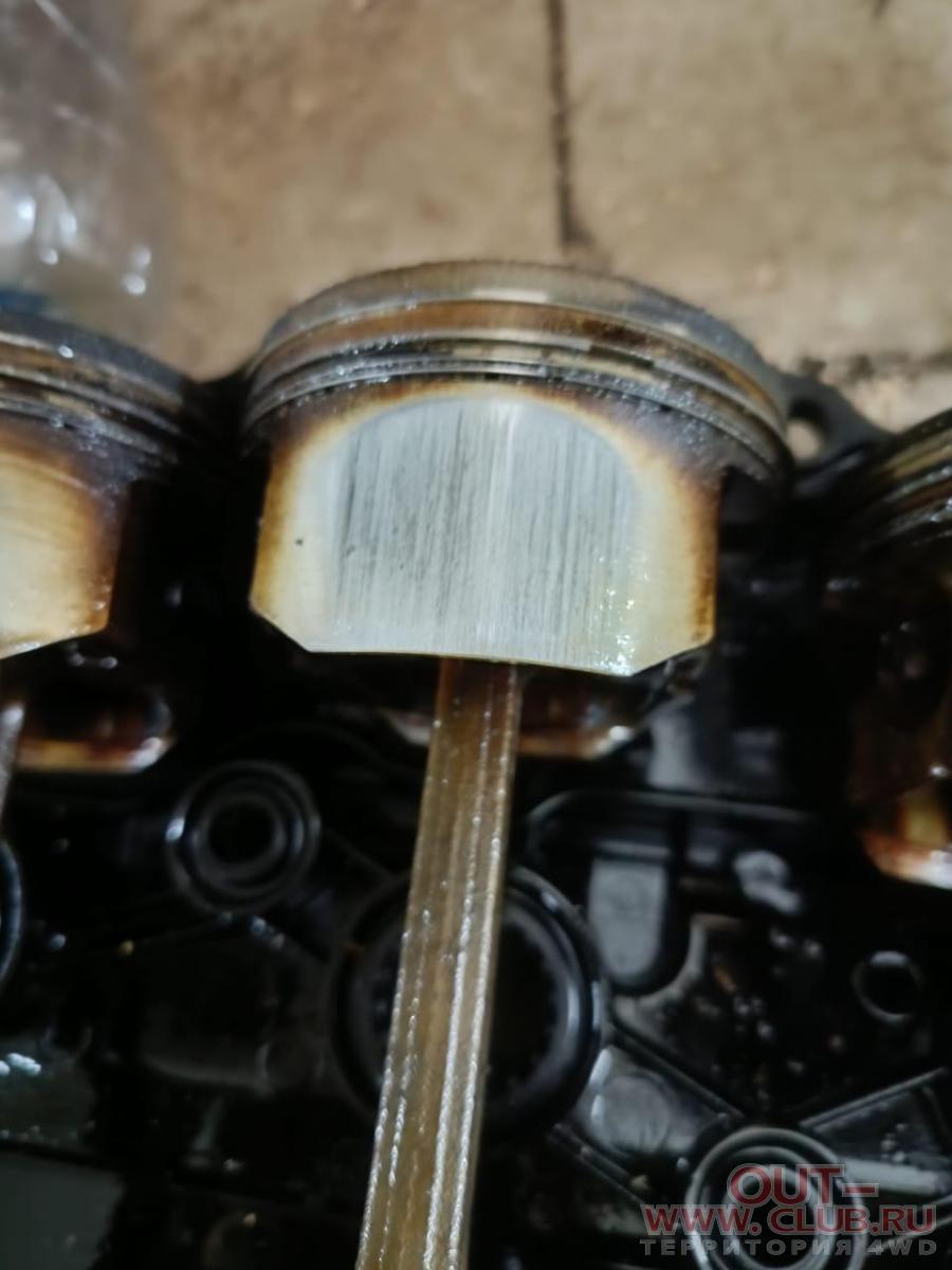

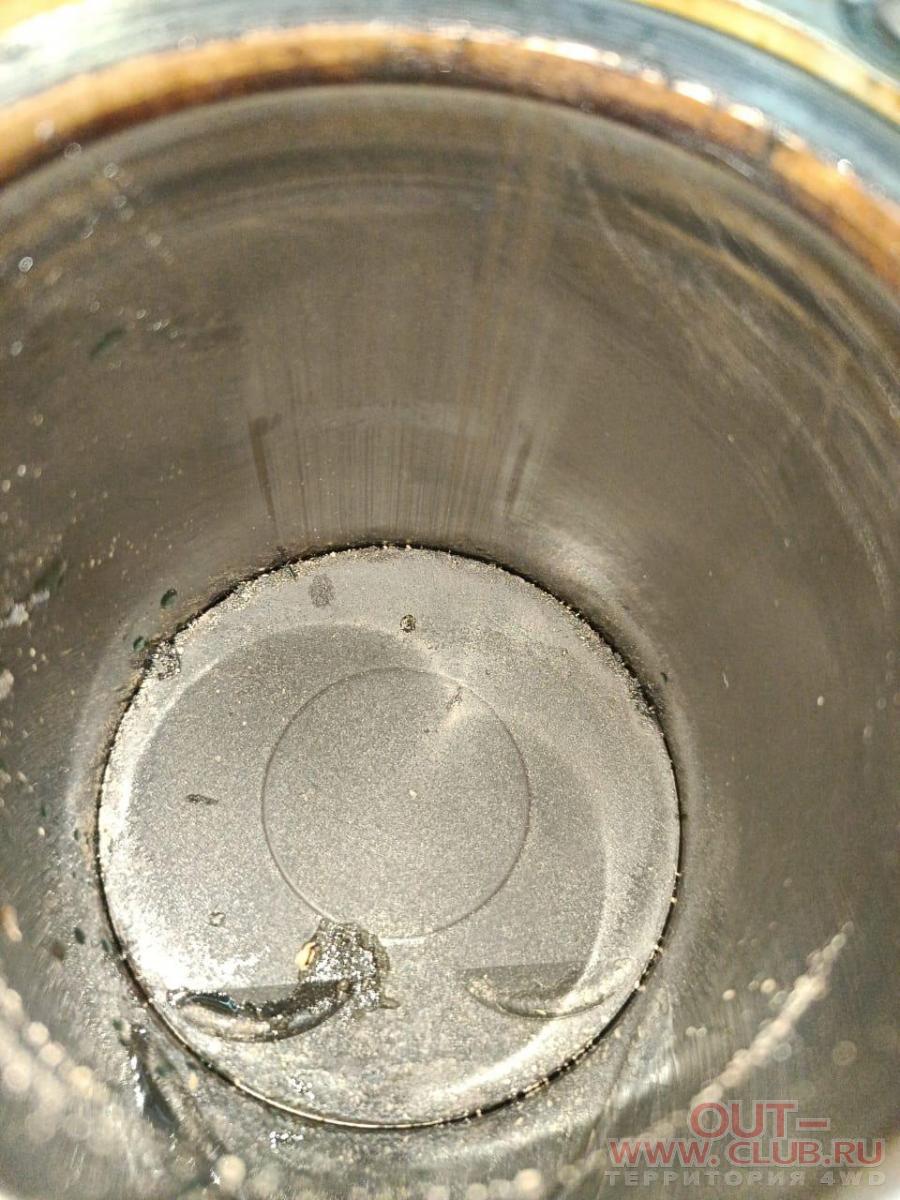

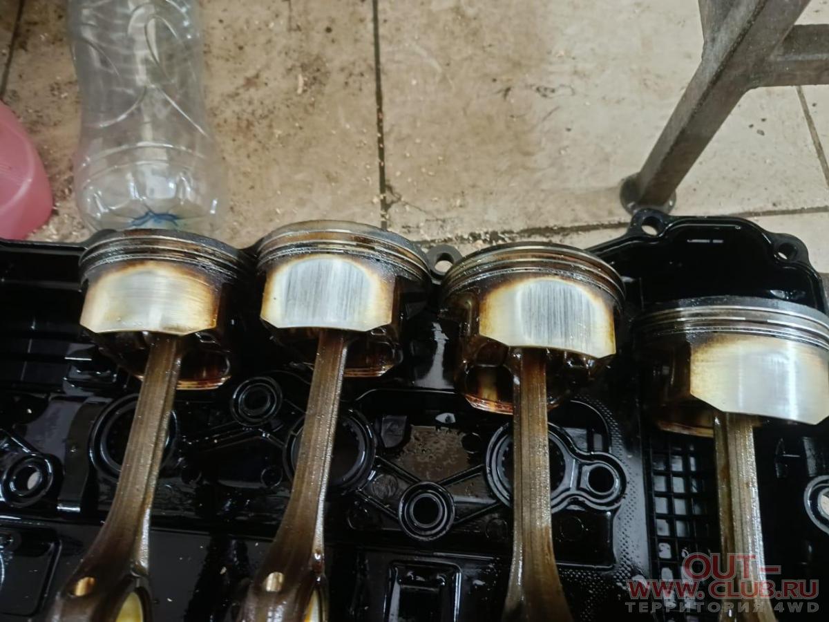

Тоже год прислушивался к стуку, чего только не наслушался от "советчиков". Оказалось задиры 2 и 3 цилиндров и поршней.

145тыс, масло до кризиса шелл, менял 2 раза в год на пробеге около 6 тыс, в кризис по маслу пробовал разное, но тоже старался брать не плохое (изучал, выбирал). Катализатор в идеале. По причине задиров все пожимают плечами.

Сообщение от alex_6978 Посмотреть сообщение
Судя по фото выше маслосъемные кольца залегли, столько нагара... Не спорю про интервал замены, но такое впечатление, что смена масла была минимум через 15 т.км пробега. Или масло было контрафакт.
