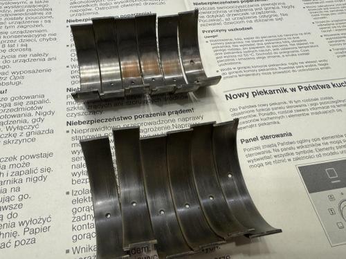

Всех приветствую! Outlander XL 3.0 Пробег 284. Пол жизни Лили Мобил 0w40 потом перешел на 5w30. Недавно заменили вкладыши шатунные и сказали что теперь лить надо 5w40. Где то читал ту же инфу. Вопрос:Нужен переход или нет? Кто менял вкладыши и оставался на 5w30? И вообще плохо ли 5w40?

Приветствую! Малость не по вопросу... У меня тоже 3.0 и пробег 245, пока на 5-30 и вкладыши родные, но вынашиваю мысль по замене. Есть возможность показать в каком состоянии у Вас были вкладыши ?

Верхние подстёрты. Нижние живые. Ну я любитель был ездить на около низа уровня масла)) Сказали что нужно держать максимум всегда на этом движке.
Вкладыши выставил в хаотичном порядке. Мне подписали всё, но я всё напутал пока выкладывал)
