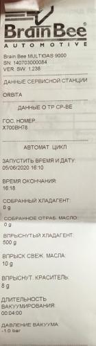

В кондиционере должно быть заправлен определённый объём. Ни больше, ни меньше. После установки в офис кондюков у некоторый была подобная проблема - обмерзали и начинали дуть тёплым воздухом. Гарантийщики разводили руками. Позвал со стороны мастера. Перезаправил и все заработали как надо. Он и рассказал о необходимости соблюдать рекомендуемый объём заправки.

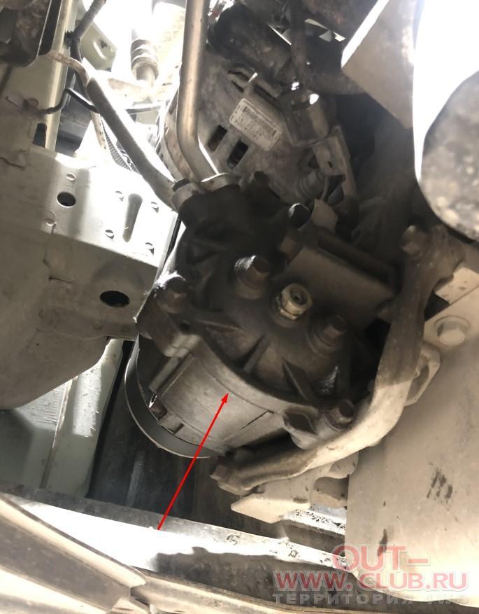

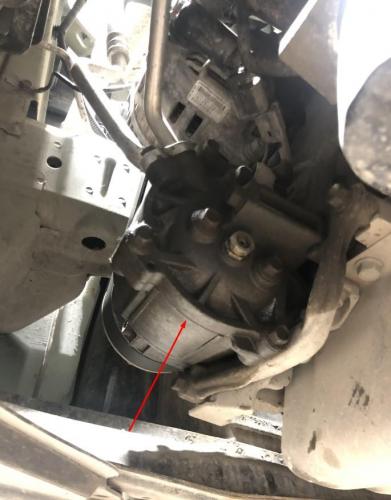

Всем привет.
Если повторяюсь с вопросом - направьте меня в нужную тему, я не нашел таковой.
Outlander III 2.4 2013 г. Как-то с наступлением жары обнаружил, что не холодит кондер. Съездил на диагностику, поменял конденсер, прокладки, заправил, но радость моя была недолгой, через неделю опять перестало холодить и появился шипяще-свистящий звук при включении кондёра. Под капотом заметил, что под компрессором всё мокро. Поехал на диагностику, его промыли и выявили, что давит из-под шва (фото прилагаю)
Собственно, вопрос: есть ли смысл перебирать компрессор или лучше ставить новый\контрактный? Контрактные - лотерея, а оригинал сейчас стоит от 50К, есть Luzar в два раза дешевле, но отзывов по нему нет.
И можно ли менять отдельно компрессор, а муфту от старого оставить или лучше менять всё в сборе?
Заранее спасибо.

@labrius, у нас установлен или комплект (компрессор кондиционера в сборе с муфтой включения) Mitsubishi 7813A618; или отдельно - компрессор Mitsubishi 7813A419 и муфта Mitsubishi 7813A232. У Вас, вероятно, происходит утечка фреона через сальниковые уплотнители. Сальник, как я понимаю, меняется: нашелся б сервис, который занялся бы этим. А так, "да", ставят LUZAR LCAC 1162.
Спасибо за артикулы. Обзвонил сегодня пару контор, говорят, что нет смысла перебирать, производители не выпускают ремкомплектов, а подбор похожих по размерам деталей вряд ли решит надолго проблему.
Теперь выбираю между Luzar и CGA.

@labrius, да почему ж, коллега!
Если я, всё же, прав, дело в сальнике, то сальник точно меняют!
Вот, не поленился, вспомнил и нашел для Вас пост нашего с Вами, камрада:
Сообщение от inbox Посмотреть сообщение
Подошёл армированный сальник «Nak» стоимостью 90 рублей , заказанный мной в новосибирской компании «ТЕХНОС» . На сальнике написано NAK TCN 13 24 7/8 5C . Заменили , заправили за 2,5 часа . Прошло 3 недели – всё в порядке.
Еще нашел артикулы компрессора QS90: 7813A350, 7813A418, 7813A261, 7813A212, 7813A618.
Размеры армированного сальника NAK TCN 13 24 7/8 5C (для 7813A212):
Внутренний диаметр: 13 мм.
Внешний диаметр: 24 мм.
Высота: 7 / 8 мм.
Цена вопроса 90 рублей, коллега. СтОит, как мне кажется, попытаться не сразу заходить с козырей!
