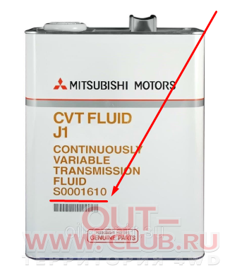

Добрый день, подскажите оригинал J4 4л идет в пластиковой таре иле нет и если кто даст номерок для заказа буду благодарен.

Старый 21.10.2019, 10:39   #2244
Сообщений: 2,810
По умолчанию Re: Масло (жижа) для вариатора Outlander 2013-2014-2015
Сообщение от DI1MAHbI4 Посмотреть сообщение
MZ320261 - 1 литр.
MZ320262 - 4 литра.
Старый 21.10.2019, 10:43   #2245
eGreyWolf
Аватар для eGreyWolf
Сообщений: 4,346
@DI1MAHbI4, вот что имел ввиду ув. Алексей @chundga:
или J1 в 4 л.
Последний раз редактировалось eGreyWolf; 21.10.2019 в 12:41.

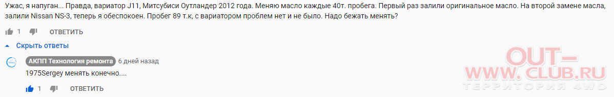

Приветствую, форумчане) Оутландер 2012 года. Пробег 89.360. Меняю масло в вариаторе второй раз, первый раз мне заливали оригинальное масло, на второй замене, мне залили масло NISSAN NS-3. Катался месяц и тут, случайно, наткнулся на ролик по ремонту вариаторов, канал называется «АКПП Технология ремонта». Там говорится, что масло NS-3, способствует преждевременному износу втулок и подшипников скольжения, что у этого масла недостаточная вязкость (слишком сухое). Рекомендует лить NS-2. Вот вопрос, много ли форумчан льют NS-3, и какие пробеги на этом масле? Стоит ли опасаться этого масла и бежать менять его NS-2, как рекомендовали. Спасибо)

@demisXL, ниссановское и муцибисевское масла абсолютно одинаковые: NS2 = J1, NS3 = J4. Если на щупе написано J4, никакого J1 не надо лить. А вот наоборот можно. Так рекомендует производитель. J4 более "синтетическое". Многие льют именно его вместо J1 и довольно давно — было бы плохо — написали бы...

Сообщение от demisXL Посмотреть сообщение
Ну так пробег уже сколько на NS3? если больше 40 тысяч, то пора менять
Старый 09.11.2019, 17:09   #2249
demisXL
Аватар для demisXL
Авто: Outlander III 2.4 Ultim-s06
Сообщений: 169
После замены, пробег на NS3, всего 9 т.к )

Менял масло в REKPP (есть на Drive2). Там ребята тоже рекомендовали NS-2 (J-1) для наших коробок. Дословно "вариаторы JF011E c программным обеспечением под NS-3/J-4 при разборе имеют большие повреждения, нежели вариаторы ездившие на NS-2/J1" На мой вопрос о ПО последовал ответ "Не важно какая прошивка. Суть в том, что использование NS-3/J4 в вариаторах JF011E не рекомендуется"
