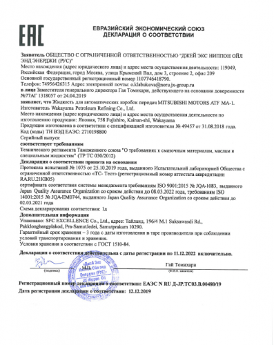

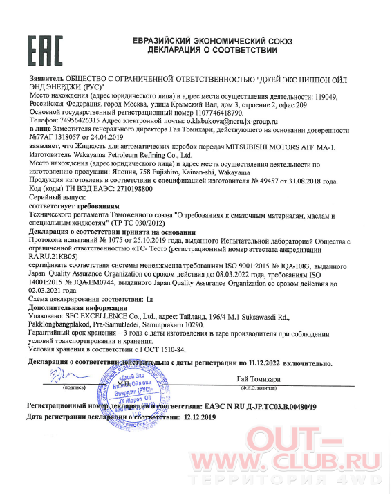

Старый 22.07.2022, 16:42   #333
ObiVanRAV
Авто: Lancer X
По умолчанию Re: ATF-MA 1. Спецификация и аналоги.
по поводу производителя масла
