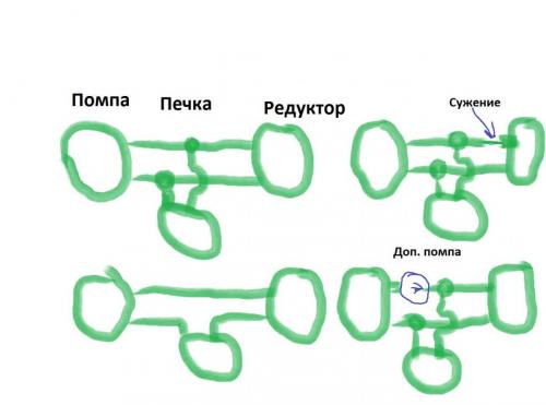

Сообщение от makar08 Посмотреть сообщение
Машине 12 лет радиатор печки стоит родной никогда не промывался и не снимался. ГБО стоит 4 года все греет. Не вижу ни какой связи между ГБО и забиваемостью печки
Печка и газ. редуктор стоят на одной ветке от помпы. У редуктора сопротивление маленькое, основная часть потока с большой скоростью идёт через него, в печку же , из -за ее большого сопротивления, заходит поток с малой скоростью и из него "выпадает" в печку всякая гадость...
Где-то так, в теории, ну и в практике я это, к сожалению, наблюдаю...
А у Вас, может, какой-то из этих советов уже реализован "газовщиками" при установке?

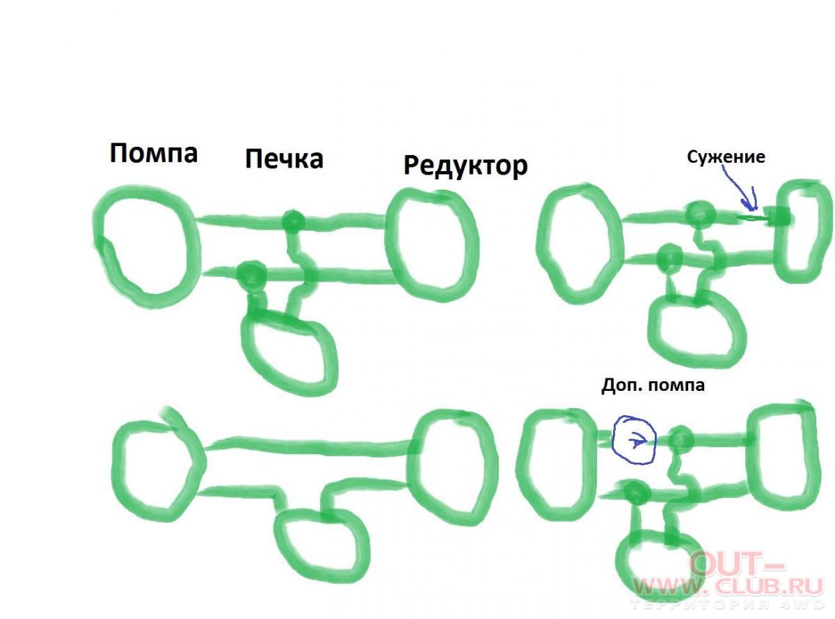

Не "как установлен сам редуктор", а как соединены шланги редуктор-печка-помпа. Тут "щупать" надо . Не сняв кучи деталей, их не сфотографируешь, и не поймешь, где "собака"...
Газовщики "включают мороз", когда пытаешься им объяснить суть проблемы. И напрочь отказываются понимать, что такое "последовательное" и "параллельное" подключение... Мы всем так делаем - их ответ.
В темах же этого форума умный человек дал совет подключать "последовательно".
Другой умный мастер подтвердил, что "всем", да не всем ставят так. Ставят, как удобнее, проще и "нагляднее". Есть Форды и Шкоды, на которых удобнее подключать последовательно, и никто уже не думает, что это "неправильно" и "вредно" для редуктора...
Вот схематически, как сделано (первый рис.), и варианты решений . Пока газовщикам все на пальцах не показал, как на этой схеме -"моя твоя не понимай"! Когда поняли, что я хочу, согласились только на установку "сужения" трубы, ведущей к редуктору.
А антифриз, должны были лить хороший...
Westminster_SG вне форума   Вверх Ответить с цитированием

У меня редуктор подключен параллельно, как показано на схеме ниже. Сейчас подумываю установить доп помпу, только немного не по той схеме как у вас. На картинке ниже показываю как планирую.
У меня вопрос к знатокам. Как движется антифриз в ниших моторах? По синей стрелке или по красной? По идее я думаю что помпа должна "закачивать" в мотор охлажденную жидкость, т.е. по красной.

Вопрос, где ставить помпу, здесь уже обсуждался. Я изобразил "от фонаря", по моему, не суть, где ставить, главное - усилить "антифризоток" в этой ветке. Мне, на СТО, в т.ч. советовали и заменить основную помпу, мол, может она "подустала".
Но это - теория (практика говорит, что иногда можно, вообще, ничего не делать, и первые 2 сезона - и так все будет работать с новой печкой и новым антифризом), главный вопрос, у кого какой-то из этих методов проработал больше 3-4 лет и показал себя действенным?
