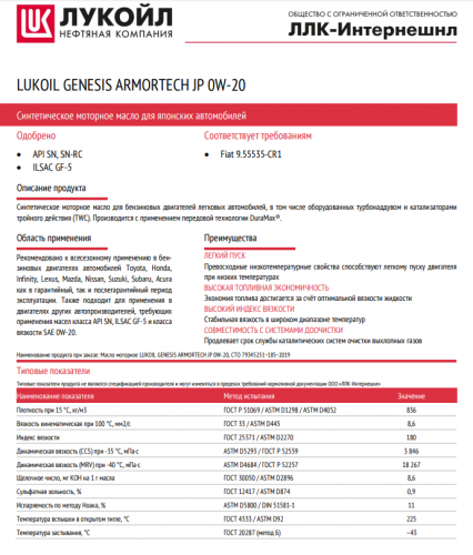

@AlexSpb77, я езжу вот с этого момента, будучи еще на гарантии, и по сей день, круглый год на «Лукойл GENESIS ARMORTECH A5B5 5W-30». Ездил и по жаре (Греция, Италия... в пр. году, тоже Хорватия и Черногория), и по горам (Австрия, Польша, Словакия, Венгрия), и по морозам (Финляндия с ее заполярным кругом). Меняю масло каждые 5-7 тыкм без учета моточасов. При пробеге нынешнем под 180 тыкм, да и за всю историю этого автомобиля, не зафиксирован масляный или "естественный" угар: зря только с собой вожу в путешествия "доливку". На это лето снова залил "тридцатку".
А вот к осени смотрю уже на «LUKOIL GENESIS ARMORTECH JP 0W-20»

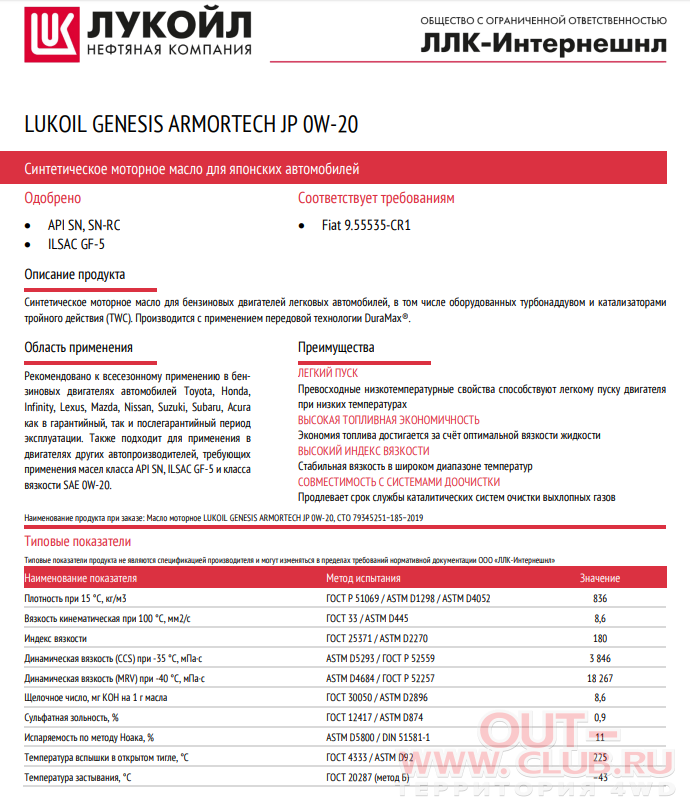

Сергей,а по каким соображениям решили перейти на 0W20?
Старый 09.06.2020, 16:10   #4977
eGreyWolf
Аватар для eGreyWolf
Сообщений: 4,346
@mr.fix, доброго вечера, Алексей!
На зиму. Смотрите сами:
• 0W20 Плотность при 15 °С = 836
• 5W-30 Плотность при 15 °С = 844,8
• 0W20 Вязкость кинематическая при 100 °С = 8,6
• 5W-30 Вязкость кинематическая при 100 °С = 9,9
• 0W20 Температура застывания –43
• 5W-30 Температура застывания –40
Чуть-чуть более подходяще для зимы, чем «ARMORTECH FD 5W-30 A5/B5»

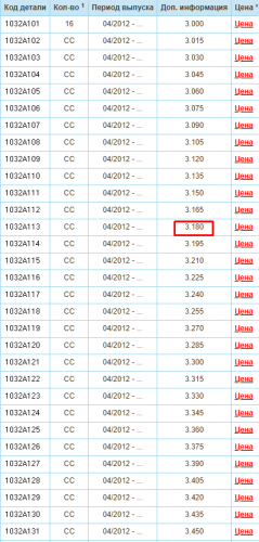

Сообщение от Lacmus Посмотреть сообщение
Всем добрый день. Вопрос такой пробег 160 тысяч. Стучат клапана. товарищ который специализируется на японцах сказал, что на наших движках инженерами не задумана регулировка клапанов. сказал, что надо менять масло.
Масло конечно всегда нужно менять, при определённом пробеге (через 7500 км).
А клапана регулируются, меняются "стаканы" которые идут по размерам.
В красном прямоугольнике размер. Для примера.

Lacmus
Сообщений: 39
Шутка на троечку
Масло то само собой меняется 7-8 тысяч максимум. Менять стаканы это полный абзац, тачка зависнет на долгое время, разобрать померить, заказать стаканы, потом всё собрать. А еще есть вероятность, что ошибёшься с замерами, перезаказывать стаканы. Эт я всё наблюдал на других машинах. Почему нельзя было сделать всё на гидриках (риторический вопрос)
