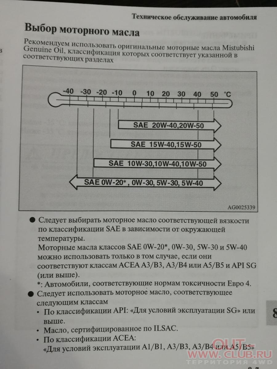

Не осилил читать все 337 страниц в теме, а поиск ничего не дал... Может кто-нибудь аргументировано объяснить зачем нужно лить масла GF-5 или A5/B5, если у меня в мануале написано, что лить A1/B1, A3/B3, A3/B4, A5/B5, ILSAC...
И вязкости 0W-20, 0W30, 5W30, 5W40
То есть по руководству по эксплуатации лить можно практически ВСЕ...
Почему в основном (здесь, да и не только) рекомендуют лить A5/B5, который про экономию и экологию или вообще "водичку" GF-5?
Почему бы не лить полноценное крепкое масло A3/B4?
Тем более 4B12 - убивец масел...
В шапке темы как раз и есть настоящий мануал от производителя, где чётко прописано, про так называемую вами водичку. А всё остальное маркетинг ОД .

Судя по вашей логике можно лить всю линейку, от 0 до 50. Ну ну..
Что ну ну? Да от 0 до 40. Не 50, я такого не говорил.
Вот фото из руководства по эксплуатации
Я просто спросил аргументы в пользу жидких GF-5?
А. Есть мануал ЗАВОДА ИЗГОТОВИТЕЛЯ, в котором прописано: вязкость 0W20 и допуск GF-5.
Ну так а чем он отличается от ОД? Точно так же рекомендует то, на чем его поделки проедут гарантийный срок и сделают минимум выбросов и все такое... Эти рекомендации как и у всех остальных продиктованы не заботой о долгой службе техники, а требованиями надзорных органов в настоящем моменте...
Б. Напишу, что проехал на авто 250 000 км, заливал в ДВС с разной вязкостью (от 0 до 50) и допусками (A1/B1-04, A3/B3-04, A3/B4-04, A5/B5-04, С1-04, С2-04, С3-04). С ДВС всё в порядке, работает как новый и т.п..

Логика и здравый смысл мне подсказывет, что оптимальное масло должно быть вязкости в районе жидкой 30, типа вязкости при 100С в районе 10.5, иметь высокий HTTS (желательно 3.5), вязкость CCS при -30 не более 4000, высокое щелочное и низкую золу.
Если с температурой замерзания и CCS у 0W-20 GF-5 все в порядке, то щелочное низкое, масло соответственно убивается быстро. Не зря же и здесь и на oil-club рекомендуют менять его зимой через 4000, а летом 5-6... Даже не 7500. А мне хочется все-таки масло на 7500 и чтобы ценник не конь.
И вот, например, можно подобрать даже из A3/B4 Lukoil Genesis Armortech HK 5W-30, у которого вязкость при 100С 10.8 - как у тридцаток GF-5, зола и сера как у всех GF-5 и A5/B5, а пакет при этом мощный - и щелочное, и молибден, и температура застывания... И купить его можно на оф.сайте без подделок
Это какие-то аргументы и логика, а в шапке темы "мы все так делаем, и ты так делай и не заморачивайся..."
А я так не могу, мне сначала разобраться надо
