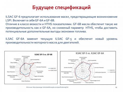

Сообщений: 6,516
упор на борьбу с LSPI, экологию и экономию топлива
какой-то особой выгоды для старых моторов нет, может даже наоборот
подробнее https://www.drive2.ru/c/478028349290054007/
