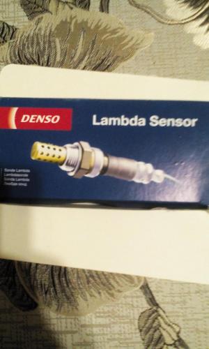

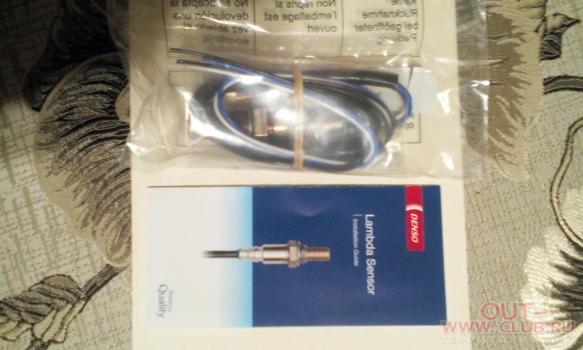

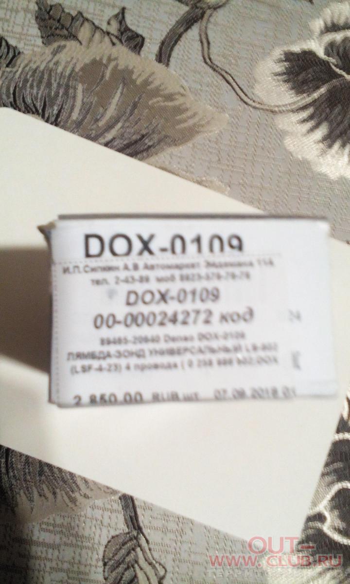

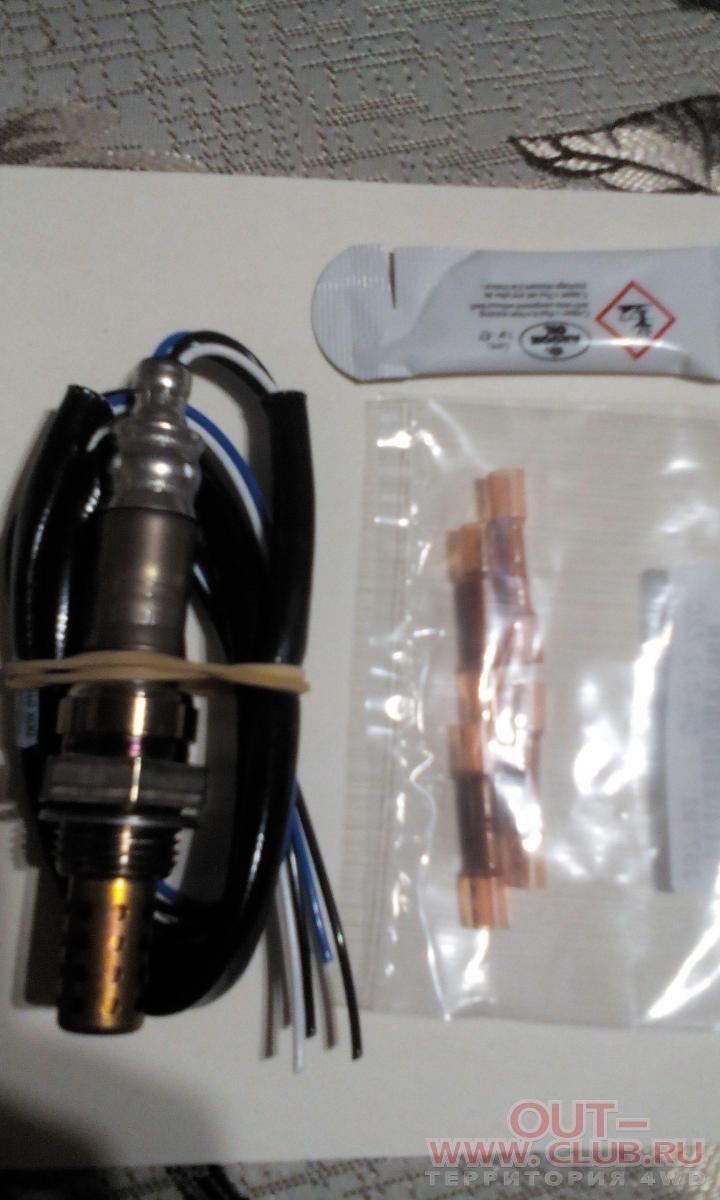

Загорелся чек диагностика показала нижняя лямда.купил вот эту со скидкой за 2400р провода как родные по цвету всё работает проблем нет .провода не поял просто скрутил в салоне.
