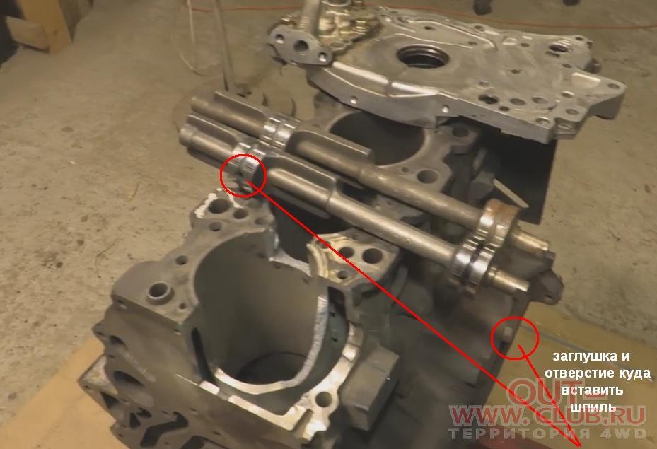

Сделал картинку что было больше понимая как выставить правый балансир-маслонасос
Смысл в том что там разное колво зубьев и соотношение 2 - 3 и метка может совпадать
а вал стоять не правильно. при правильном шпиль вставится в блок. а для этого надо
выкрутить заглушку
