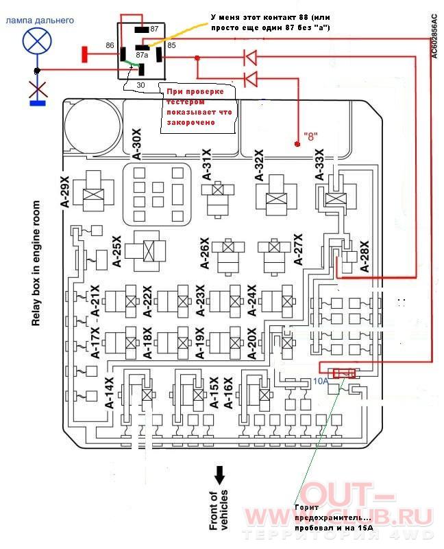

Старый 04.12.2017, 00:24   #1076
ViktorSt
Имя: Виктор
По умолчанию Re: Daytime Running Light (DRL) или доп ПТФ
Здравствуйте коллеги водители (любители или профессионалы). У меня вот какая проблема: подключил все как показано на схеме (ниже) но почему то горит предохранитель и естественно дальний в пол накала не работает но при этом все работает как раньше (до этих доработок) дальний моргает и светит в обычном режиме. Все перепроверил... диоды подключил правильно, в реле А28Х подключил к среднему контакту а второй контакт на контакт 88 (87а). Вот только диоды я использовал не 1N4007 или 1N5408 в которых обратное максимальное постоянное напряжение 1000В а где то 850В - может в этом причина. Кстати контакты 86 и 87 при прозвонке тестером с контактом 30 (на схеме показал зеленым какие контакты проверял тестером) показывает как "закорочено" (минусовая клема с АКБ не снята) - правильно ли это... как я понимаю контакт реле 30 подключен к лампе к минусовому (черному) проводу (родной черный провод к лампе отрезан и заизолирован). Помогите плиз....((
ViktorSt вне форума   Вверх Ответить с цитированием
Старый 04.12.2017, 05:10   #1077
KugaS
Аватар для KugaS
Сообщений: 635
@ViktorSt, вы точно минусовой провод от лампочки разрезали? Не могли перепутать? У вас каким-то образом провод, который идет на контакт 87а замыкается на массу. Ток через него должен идти на лампы дальнего света, а он сразу замыкается на массу. От этого горит предохранитель. Контакты 30 и 86 могут звониться между собой, только когда на 85 подается плюс. В нормальном состоянии, без напряжения на 85, замкнуты только 30 и 87а. Скорее всего какие-то проводки местами перепутали при подключении к реле.
