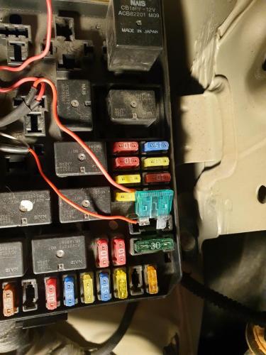

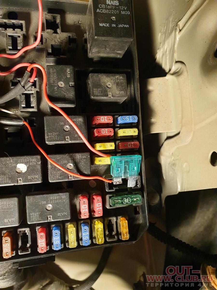

Взял предохранитель ампер на 10, одну ножку загнул и обжал провод (можно припаять) и втыкаешь в свободный слот. Там 12 В появляется при включении зажигания, при выключении убирается, но не сразу, а через секунд 5 (будет типа "провожающий свет") Диоды в термоусадке, любые 1 А и выше, 50 В и выше.

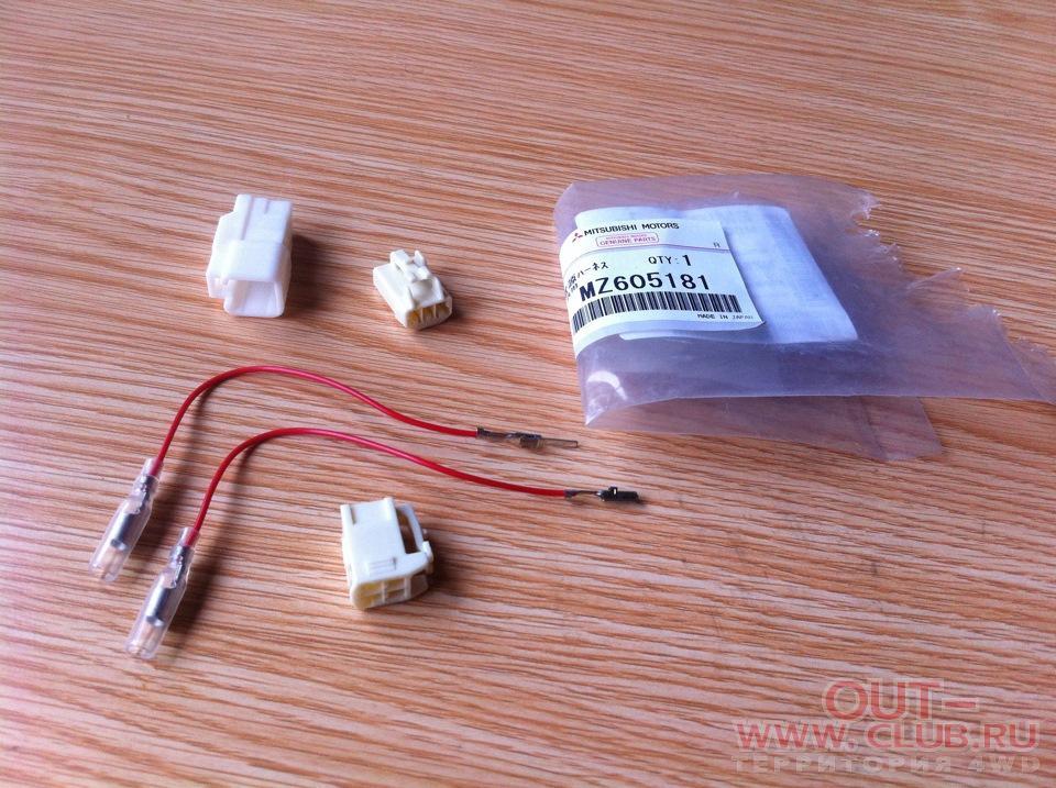

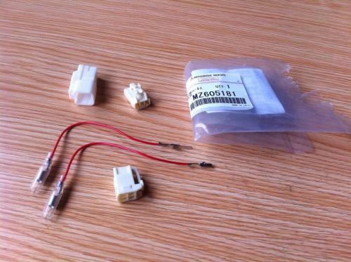

вроде нашел информацию по ПАЧКОРДУ, который нужен для активации
Штатные противотуманки в роли ДХО с контролем от ручника.
DRL function --> Present (can change)
DRL type --> Independent DRL with P
Для работы нужно в одном из разъемов ЕТАКСа добавить провод.
артикул Mz605181
