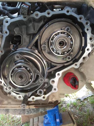

Добрый день,
по зиме производили полную замену жидкости вариатора, с заменой обоих фильтров. Примерно через месяц заметил, что подтекает масло. С виду показалось, что через прокладку поддона, однако осмотр показал, что течь жидкости (именно вариаторная) где-то сверху.
Последующая очистка места от жидкости и недолгая эксплуатация показала, что подтекает через шток датчика селектора передач. На схемах каталожный номер этого сальника определить не смог, прошу помощи.
Фото прилагаю.

Замерте штангенциркулем внешний и внутренний диаметры и подберите по ним. Соответственно помните о припуске на кромку мягкую.

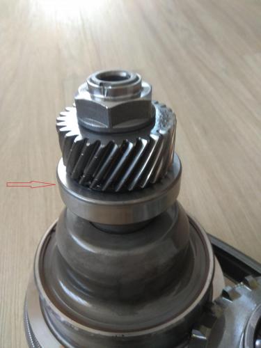

Люди добрые подскажите, люфт на 3. Подшипник ведомого вала, со стороны корпуса Part number: 142803 Наружный диаметр: 80 мм Внутренний диаметр: 36 мм Толщина (высота): 18 мм люфт должен быть?

У меня Dualis, Вой надоел. Снял подрамник ремонт и решил подшипники посмотреть. B40-21OUR NSK открытый у меня и в норме, вытащил шкивы люфт и чувствуется перекат роликов подшипника.
Дуалис - это Кашкай. Значит у вас вариатор RE0F10A/B (он же Jatco JF011e). Нужно разбирать конуса и смотреть, может это перекат шариков на валу конуса?
Если всё такки подшипники, то вот номера оригинальных -
Обратите внимание, что в продаже много поддельных подшипников встречается на эту модель вариатора. Вот, мы даже отдельную статью написали на эту тему. "Поддельные и настоящие подшипники для вариатора Jatco JF011e (RE0F10a/b/c, F1CJA/W1CJA) и их каталожные номера" - https://www.drive2.ru/o/b/497037530944766159/
