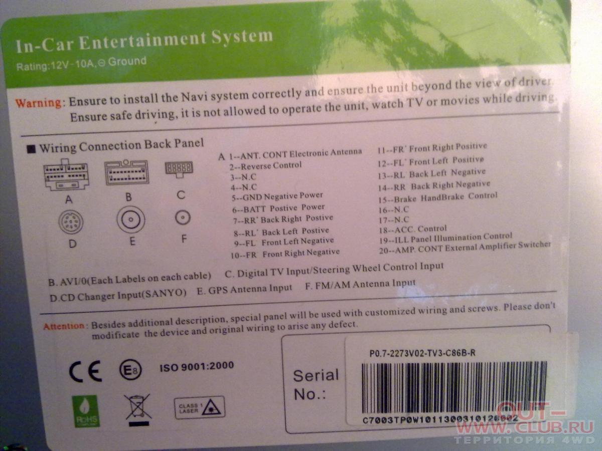

Подскажите на магнитоле обрезаны все тюльпаны и наклейки с пояснениями по проводам, как найти провод ccd in для подключения камеры
Evdya вне форума   Вверх Ответить с цитированием

я в этой теме уже выкладывал файлик
второй раз не даёт, ищи поиском по моим постам

Да спасибо, нашел, где вы пояснили про провод 8 и 10, только не понятно их искать в той же колодке куда и остальное подключено или пустой, которая тоже на 20pin, и если можно подскажите ещё где провод reverse

То есть камера в блок b подключается?
