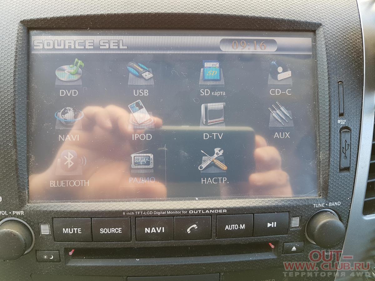

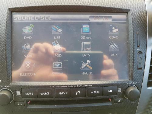

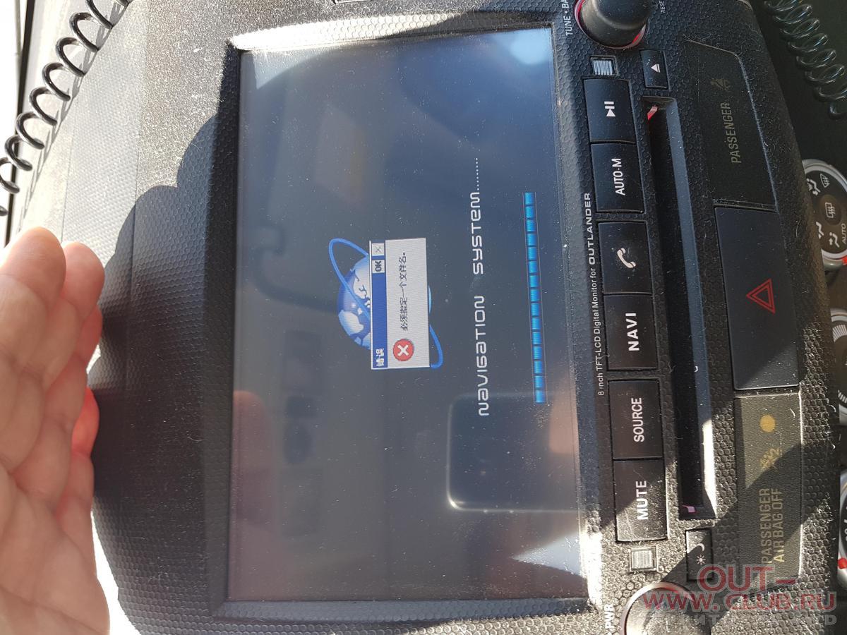

Всем привет. Прошу помощи! На паджеро 4 имеем вот такое ГУ.
[IMG][/IMG]
Устанавливал предыдущий хозяин. Модель не известна. После танцев с бубнами вокруг штатного навитела магнитола зависает на заставке.
[IMG][/IMG]
На сколько я понял нужно её перепрошить при помощи микроSD и неких полезных файлов. Только вот где их взять? Все ссылки в шапке темы и на других ресурсах старые и не открываются! Если кто-то в этом понимает, выложите нужные прошивки и желательно руководство к действию. Заранее спасибо.
Извините за размер фото. попробую еще раз.

Сообщение от Scaly Посмотреть сообщение
...если магнитола зависает на заставке как вы в оболочку-то входите?

@Scaly, нужно переустановить Навител. Ищите крякнутую версию под вашу операционную и ваше разрешение . Устанавливаете и прописывание к ней путь как на Вашей картинке.
