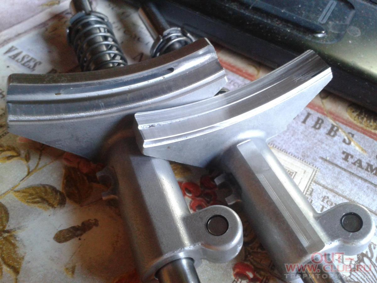

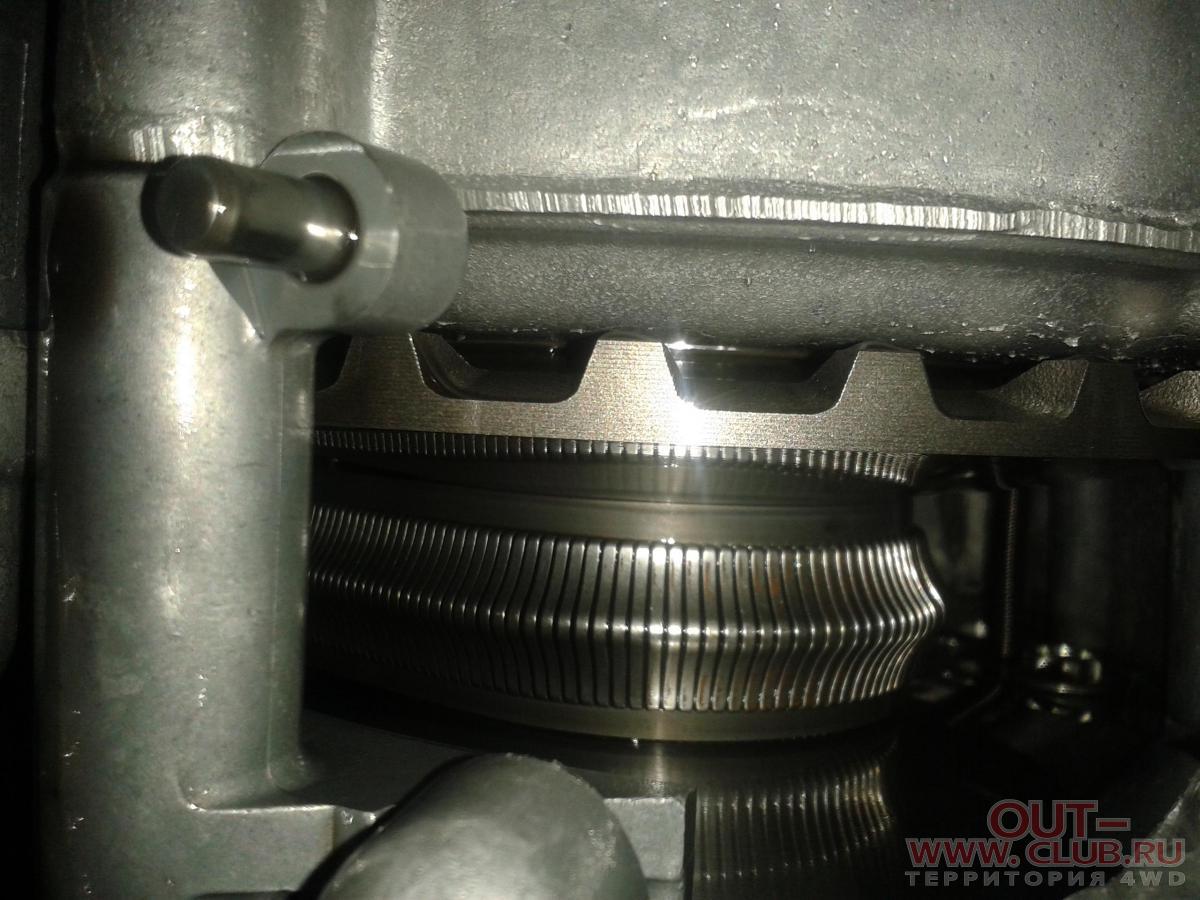

Старый 29.08.2017, 20:28   #600
UkRA
Авто: Qashqai
По умолчанию Re: Ремонт вариатора XL-2007 год. своими руками.
Хелп!!
Поменял лапку, но она опять стачивается, куда смотреть?
Стружки нет совсем, клапан насоса не должно заклинить, да и давление в норме.
Масло в уровень, новое со всеми фильтрами, прокладками, а теперь с пудрой, что делать???
