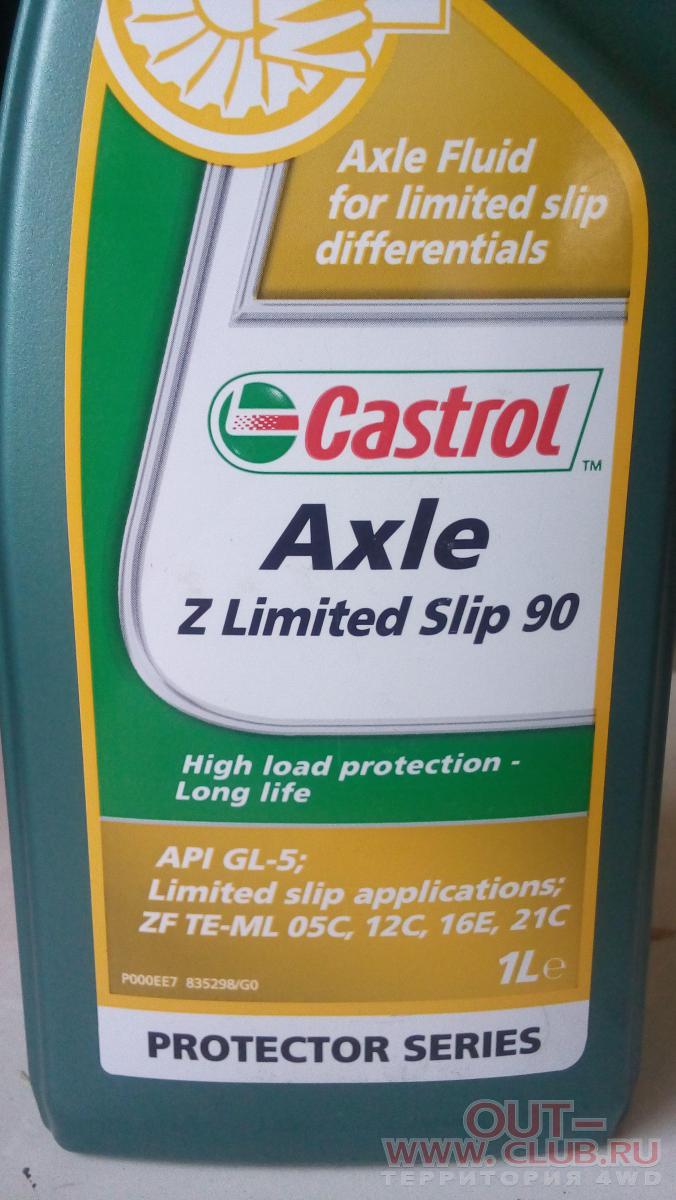

Здравствуйте. Подскажите подойдет такое масло для раздатки и редуктора?
alexsajan вне форума   Вверх Ответить с цитированием
Старый 13.05.2017, 11:09   #698
FeltseR
Аватар для FeltseR
Сообщений: 305
По умолчанию Re: Замена масла в раздаточной коробке и редукторе заднего моста
@alexsajan, я залил Castrol Syntrax Longlife 75w-90 p/n: 4671900060 за 967 р 1 литр, о нем здесь хорошие отзывы. Оно синтетическое, а Ваше минеральное, и вязкость масла не указана у Вас. На 45й странице форума подробнее

Спасибо за отзывы, думаю не стоит возиться и заливать на лето это масло, потом менять на зиму. Буду искать нормальное.
Добавлено через 21 час 15 минут
Приветствую всех. Не подскажите по маслу: ENEOS 75w90 gl-5 в трансмиссию, полусинтетика?
