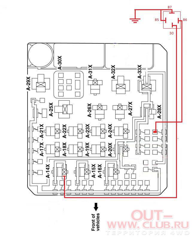

Сообщение от Alex MXL Посмотреть сообщение
Еще один вариант ДХО (дальний - в полнакала).
Я сперва отказался от нее, w0212 также предложил ее как решение, но для ее реализации нужно "мощные" 12В, которое появляется после запуска двигателя и отключается после выключения двигателя.
Проанализировав схему автомобиля я нашел его на отсутствующем у нас предохранителе 24 в подкапотном блоке.
Схему нарисовал сразу монтажную, т.к. с принципиальными не все дружат.
В блок предохранителей надо протащить только два провода "землю" и "от лампы дальнего".
Достоинства: одно реле, все легко помещается в блоке предохранителей, при"Р" не горят, при моргании дальнего переходят в полный накал, предохранитель на 10А можно поставить в пустое штатное место 24 (там на один вывод подается нужное нам напряжение, второй -пустой, надо чуть поиграться с подключением к схеме).
Недостатки: при включении габаритов - ДХО не гаснут, только при в включении ближнего света. При выключении зажигания ДХО загораются (в полнакала) и горят еще 10 сек.
Схема гениально простая. Только диод подцепил не к реле ближнего, а прямо на питание лампы габарита(возле лампы)

Сообщение от Вик72 Посмотреть сообщение
А к ближнему не цепляли диод? При моргании дальним все норм?

Сообщение от amel Посмотреть сообщение
А зачем? Ближний без габаритов не горит...

Сообщение от KugaS Посмотреть сообщение
Когда дальним моргаете, а он у нас включается вместе с ближним, габариты не горят, а нужно чтобы восстанавливалась штатная схема. Поэтому и вешаем диод на ближний. Можно и на габариты добавить диод.
Тут согласен. Об этом что-то не подумал.

По умолчанию Re: Daytime Running Light (DRL) или доп ПТФ
Не в курсе был, что дальний совместно с ближним включается. Буду цеплять на ближний.

Сообщение от ost Посмотреть сообщение
Коллеги, у меня чисто технические вопросы.
1. Как прокинуть провод в блок реле и предохранителей (там где релюха ПТФ стоит)? Ну не сверлить же в нем дырку.
2. Как грамотно подключится к проводу где есть + от габаритов? Как-то не хочется грубо зачищать изоляцию и цепляться на скрутке, хочется чего-то аккуратного и изящного.
Надо протащить двойной провод в оплётке через стальку у основного жгута из блока предохранителей в моторный отсек для разрыва цепи левой лампы дальнего света со стороны массы. Остальные соединения и реле с диодами в блоке реле.
По этой схеме сомневаюсь , что влючится дальний свет. Нет еще одного диода.

Хочу соорудить дальний в пол накала по схеме Alex MXL-а. Она гениально проста. Включать постоянно руками свет не удобно (часто вообще забываю), плюс при включении света притухает подсветка приборов и магнитолы. До этого делал себе аналогичное ДХО на прошлом Ипсуме и сильно привык к этой полезной мелочи. Правда на нем пришлось использовать аж три реле. Не люблю, когда машина увешана дополнительными не штатными световыми приборами. Она тогда становится похожей на новогоднюю елку.
Думаю лучше всего установить реле около левой фары. Там проще и ближе подсоединить его к габаритам, ближнему свету и массовому проводу дальнего света. В итоге из подкапотного блока реле и предохранителей пойдет всего два провода: парковки и питание ДХО.
