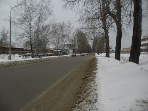

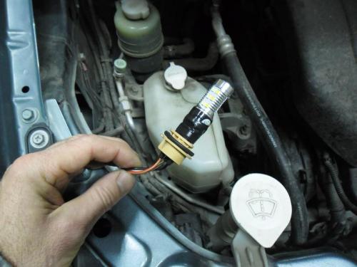

Совершенно верно. Родной патрон пришлось модифицировать - вставить ещё один контакт и пробросить один провод. Очень уж нужно было освободить противотуманки. А вешать дополнительные не хотелось - тот же гемор, да ещё думай как поставить, чтоб внешность не испортить.
Насчёт как долго проработают - проверял до установки - при токе в 0,5А в течении 3 часов белый свет - еле тепленькие. В режиме желтого - ток 0,7А, светят ощутимо ярче, видимо и греться должны больше. Но они в этом режиме горят в мигающем режиме и недолго. Так что езжу с сентября месяца - пока всё нормально. Фотки скину чуть позже.
VISk вне форума   Вверх Ответить с цитированием
Старый 17.12.2017, 12:28   #1087
VISk
Сообщений: 163
По умолчанию Re: Daytime Running Light (DRL) или доп ПТФ

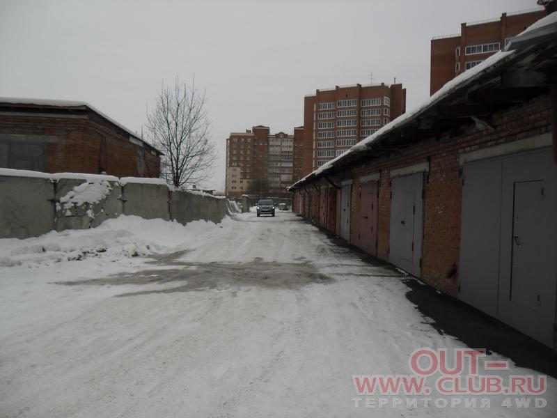

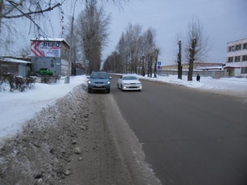

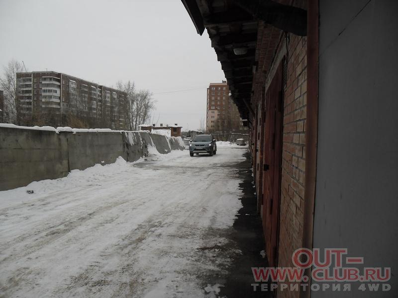

На всякий случай лампу зафиксировал в патроне термоусадкой, чтоб от вибраций не выскочила.

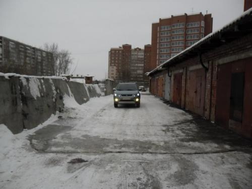

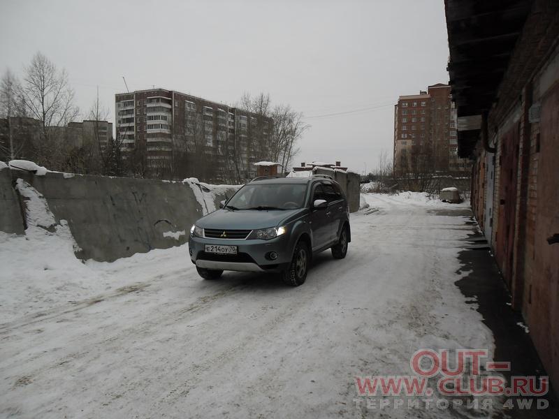

Видимый свет с разных углов и расстояний 20м.,50м.,100м.
Уже проверил на практике - с желтыми противотуманками гораздо лучше видно в тумане. Они не создают белёсой пелены и освещают объекты, а не туман.
Сравнение в потоке с ближним светом и противотуманками других машин.

На последней фотке почти не видно. Функции DRL не выполняют.
Вик72 вне форума   Вверх Ответить с цитированием
Старый 25.03.2018, 19:19   #1089
VISk
Сообщений: 163
Просто на последней фотке ракурс не удачный. На дороге очень хорошо видно даже в солнечное время. В 2,3 раза ярче и виднее чем попсовые светодиодные полоски, которые все вешают. По крайней мере видимость точно такая же как у светодиодной
противотуманки.
Старый 25.03.2018, 20:10   #1090
Вик72
Имя: Виктор
Авто: subaru forester 5
Сообщений: 79
Машины, которые находятся позади, более заметны по сравнению с первой.

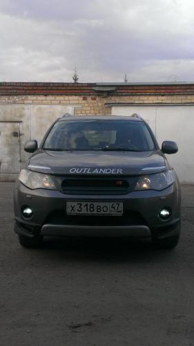

Поставил ленты в фары. Заодно убрал оранжевые вставки с поворотников

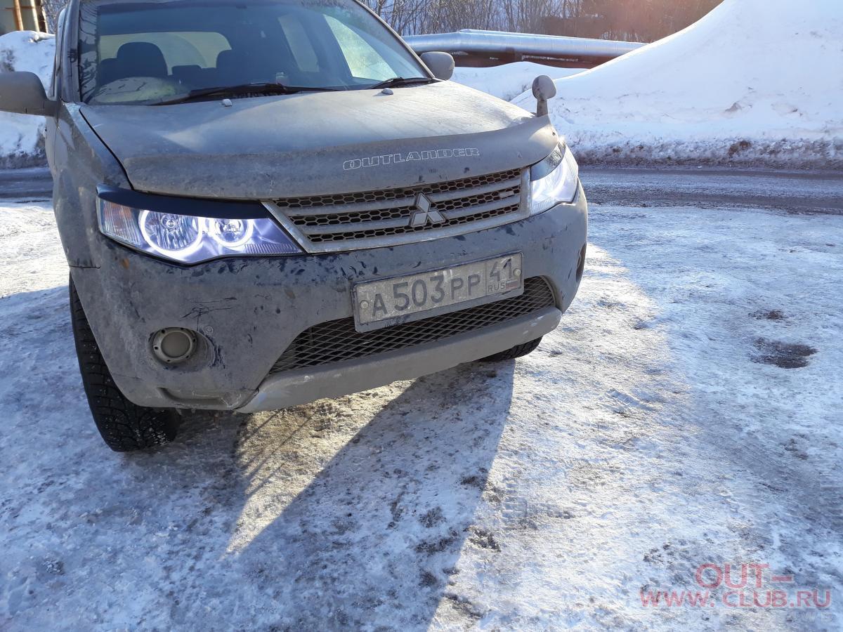

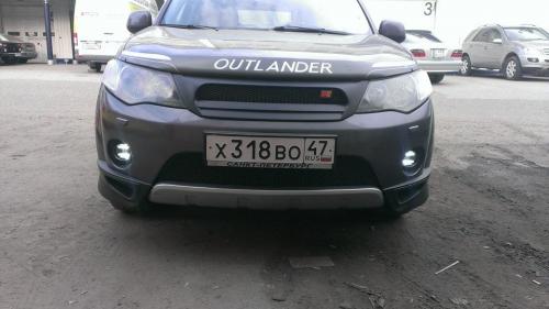

Больше года назад купил ПТФ с ДХО("две полоски").Встали болт-он.Подключил по схеме через 5контактное реле. Работают по госту.[/url]

Ничесе, где такую решетку козырную урвал?

"Хэнд мэй" из этой https://www.shop.autotc.ru/index.php...adiatora_sport
