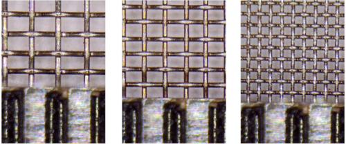

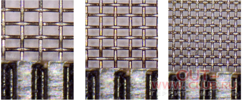

...грубый фильтр-маслозаборник был практически чист - это говорит о том что он не берёт эту пудру и она проходит через него...
сами сетки очень разнятся как оказалось,
неоригинал может оказаться совсем дырявым,
вот фото с ютубовского ролика:
(ссылку не буду вставлять, кто захочет сам знает где посмотреть)

У меня ведь была 1 замена и все фильтры были заводские, да и сильно густая сетка тоже для грубого плохо, совсем забьется и будет масляное голодание.
