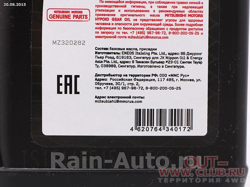

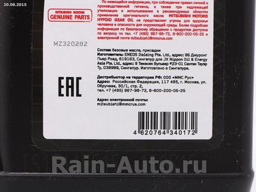

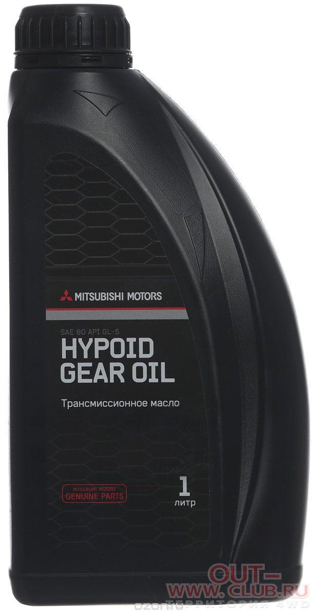

Сообщение от jonik Посмотреть сообщение
Не вижу в МАНУАЛЕ:MZ320282
Зато в мануале можно увидеть GL-5 SAE 80. Это можно увидеть и на упаковке MZ320282. Производство ENEOS, как и все фирменные масла Mitsubishi.

Сообщение от konpedal Посмотреть сообщение
Обратите внимание на штрих-код.Это к тому,где изготовлено,и где разлито.Делайте выводы сами.
Написано изготовлено в Сингапуре. Дистрибьютер в России, отсюда видимо и штрих код русский.
