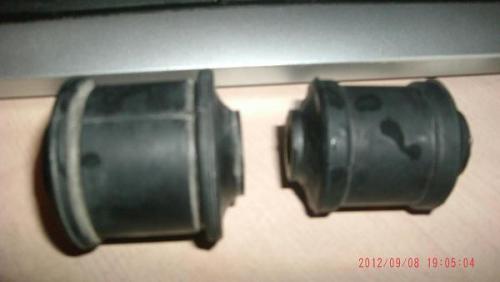

Я менял ВСЕ с/блоки задней подвески. На фото1 показываю цену и коды с/блоков, которые идеально подходят для моего трека (смотри в начале сообщения). Цены указаны на 27.12.2017 года.

Плавающие сайленты MR 197915 он же 4113A062 и MR 554111 цена в среднем по 1000 р. за шт. абсолютно одинаковы, это они издают сильный металлический противный скрип, вместо вышеуказанных установил сайленты задних амортизаторов от ВАЗ 2108, подошли как родные, даже не пришлось ничего точить и подрезать, цена вопроса 400 руб. за 4 сайлента, 1 банка WD40, набор головок, гараж с ямой и тески, регулировка углов на стенде (1000 руб.) прошла без проблем.
Сегодня купил два салента для 08 задние(№2108-2904040) по 100 рублей за шт., завтра поставлю в нижние рычаги, после посмотрим на сколько хватит их.
всетаки поставил два салента для 08 задние(№2108-291544601) по 120 рублей большие что с резиновыми бортиками идут, поменял в нижнем рычаге. Встали на родное место без переделки, там размеры идентичны и по длине втулки и по диаметру, единственное но они не "плавающие"!! Уже 90 км откатал, скрипы пропали машина стала заметно собраннее, в гантелях не менял они еще проживут долго.
