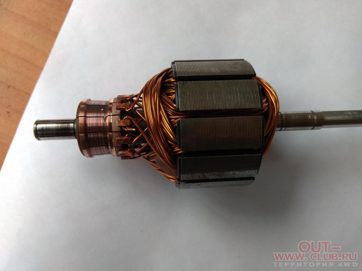

Коллеги, провел на днях замену вентилятора печки. Штатный движок отремонтировать не удалось, износ коллектора 100% как я понимаю.

Дома лежит разобраный японский мотор, коллектор у меня износился на 110% судя по предыдущему посту)
