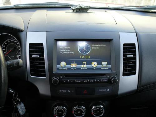

По умолчанию Re: 2DIN Головное устройства Roadrover
Фото данное не мое, у меня один в один стоит балалайка)))
выложи пжт 3.05, люблю когда последняя версия стоит ))
