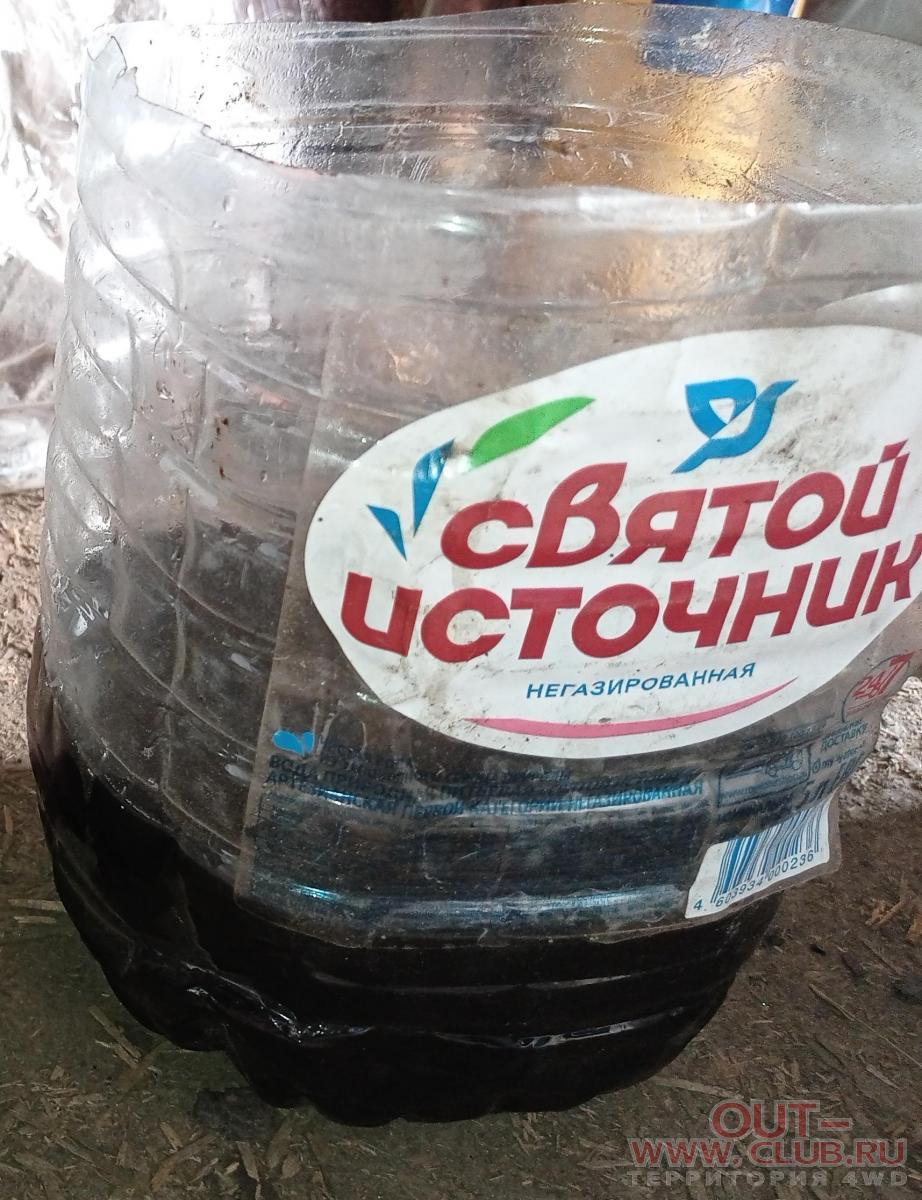

Вылилось старого масла с каждого узла по 350-400 мл.
Состояние черное, может конечно темное и лили на заводе, но мне внешний вид НЕ понравился.
Вот фото (было две одинаковые баклахи со слитой жижи из раздатки и вариатора, может перепутал фото, но внешне их было не отличить, черный гуталин)

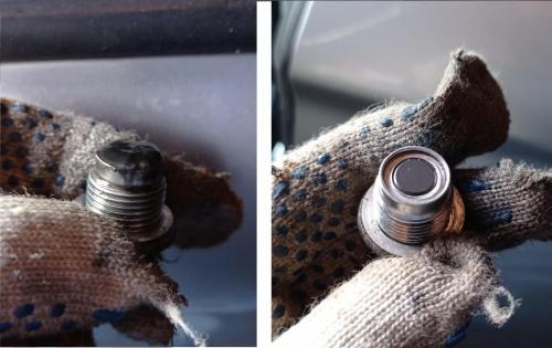

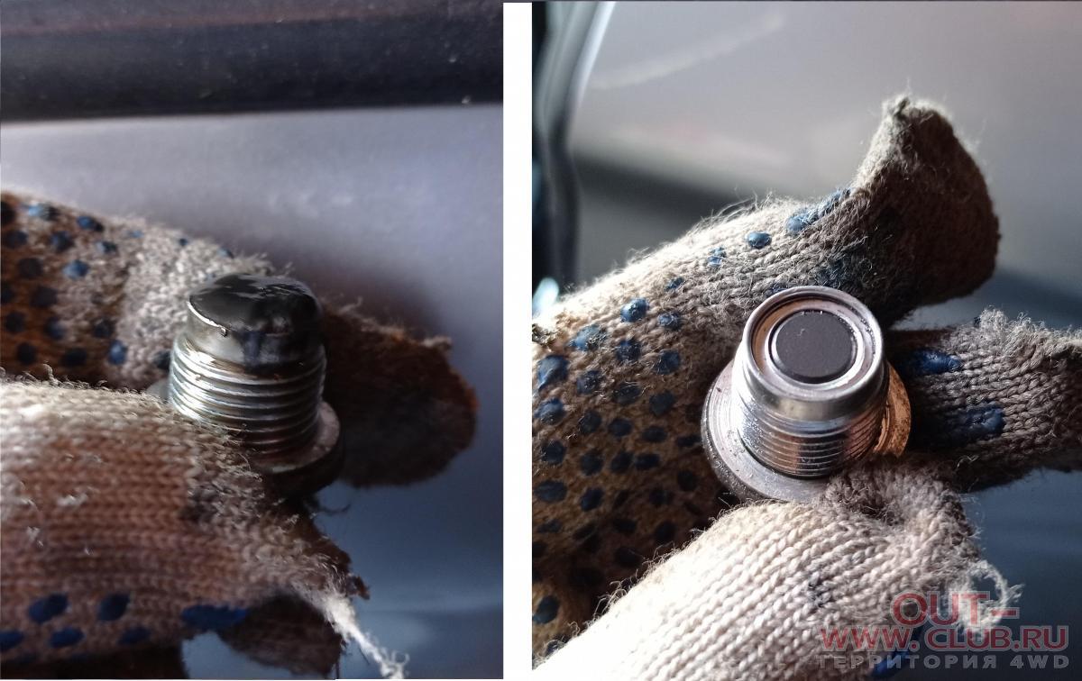

На магнитной пробке металлическая пыль с какой то грязью.
Вот фото грязной и чистой сливных пробок, они идентичны друг другу на раздатке и мосту:
