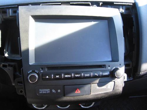

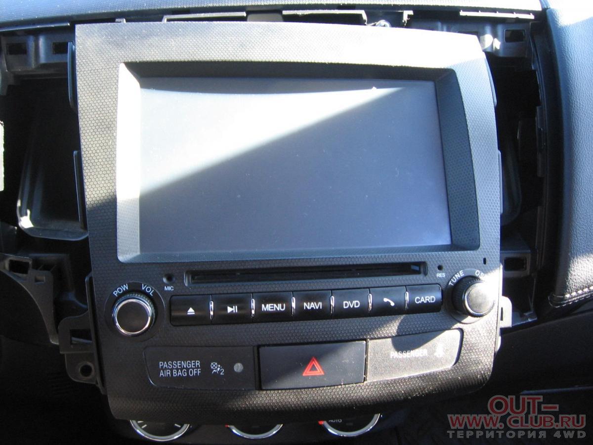

FAQ по головному устройству от Roadrover
Характеристики:
Double Din Size, 8 inch digital touch screen, 800x480 High definition resolution OE Facceplate
Built-in GPS, With Intelligent Voice Guide, Route Plan, Advanced POI Management
DVD/VCD/CD/MP3/MP4/CD-R/WMA/JPG/MPG
Bluetooth with A2DP, Handfree set
ipod Connectivity(Available for ipod NANO, Shuffle 3,etc)
Radio(FM/AM) with optional RDS
Digital TV(DVB-T) for Optional
MP3/MP4 Player, Photo Brower, Notebook
Realtime Clock, Calendar
USB Direct Control
SD Card Direct Control
Skin Change
Multifunction Key Operation
DVD Disc Menu Direct Touch Operation(New)
Back Light Dimmer(New)
Language Customizable
English/Arabic/Russian/Portuguese/Italian/Hebrew/Turkish/Czech languages, etc are available
Original Factory Panel Design, Original Harness and Plug Compatibility
Original Steering Wheel Compatibility

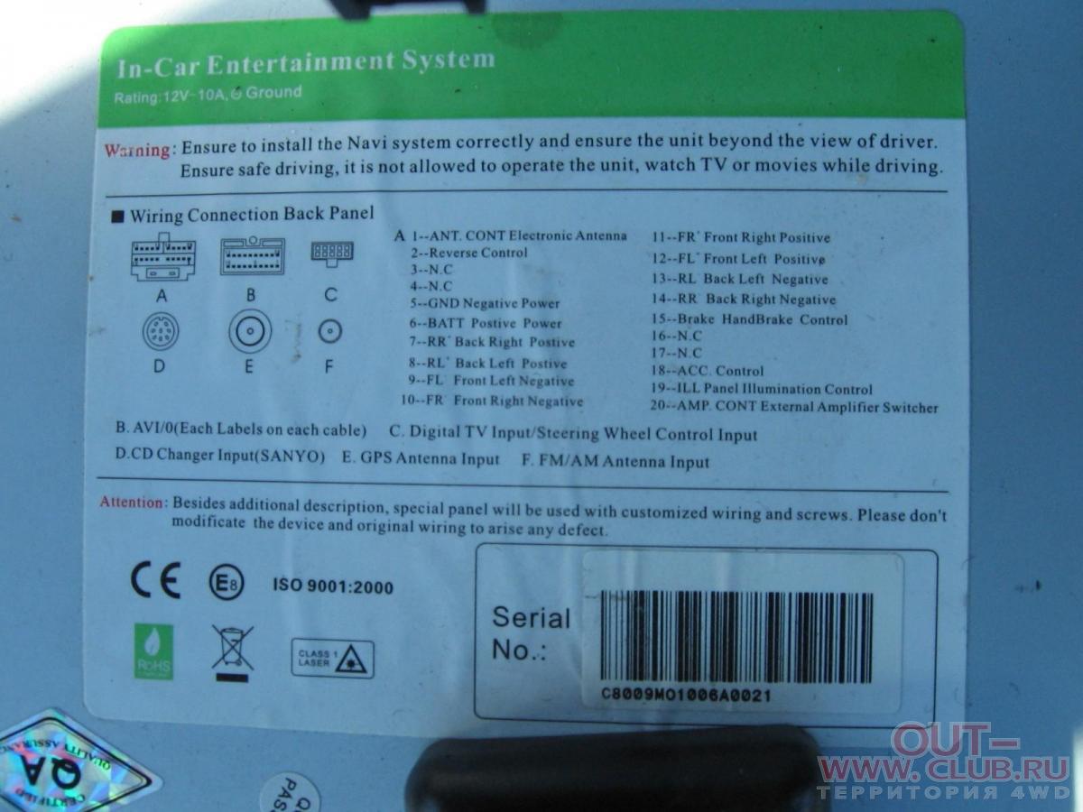

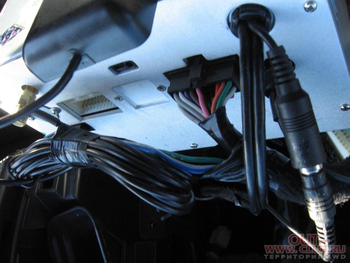

Здравствуйте. Вроде бы ничего такого не было. Вот такая колодка и все. Кан не было. без усилителя машина.
На этикетке плюс на два контакта подписан, м.б. разнести надо?
mvi96 вне форума   Вверх Ответить с цитированием
Старый 27.02.2023, 20:33   #8597
MrDims
Аватар для MrDims
Авто: Toyota RAV4
Сообщений: 1,766
По умолчанию Re: 2DIN Головное устройства Roadrover
на 6 и 18 - подать 12В
5 - земля
должна включиться
может просто от времени померла, особенно китайские электролиты...
