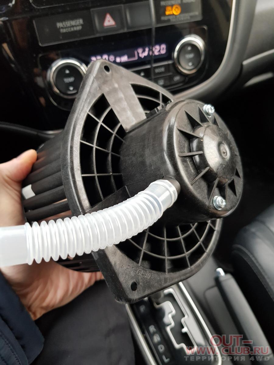

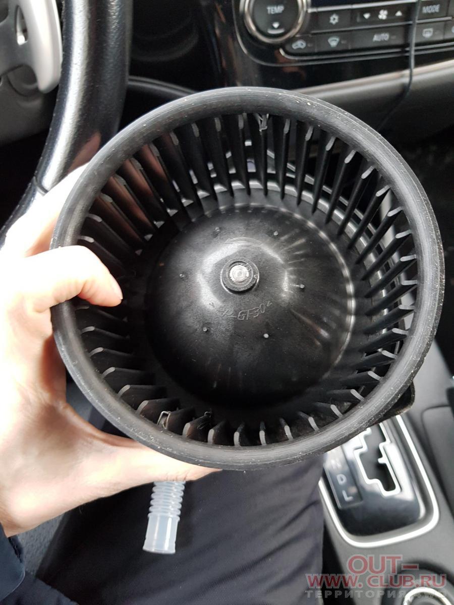

По умолчанию Re: Гудит вентилятор печки Outlander XL
Посмотрел фото моторчика Lusar LFH 1104 на их сайте. Стали терзать меня сомнения, а Лузар ли я купил))) Заказывал на емексе за 3042 р. Конструкция отличается от фотографий на сайте. На сайте крыльчатка съемная, и моторчик крепится одним болтом. У меня крыльчатка не съемная, моторчик крепится двумя болтами.
Nemec72 вне форума   Вверх Ответить с цитированием
Старый 07.02.2020, 13:13   #714
MaxT555
Имя: Максим
Поставил себе лузар, такой же как и вас на фото. Отличия от оригинала не вижу, работает тихо.
