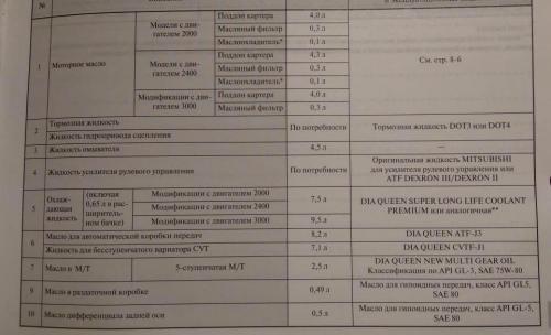

Пришло время замены масел.Пересмотрел всю тему и пришел к выводу:если зимы не холодные,однозначно лить минералку.Во-первых она залита с завода и рекомендована производителем при замене(у меня в мануале API SAE 80 GL-5 для раздатки и дифференциала).Во-вторых замена минералки на синтетику не у всех происходит удачно,не хочу услышать вой,гул или увидеть течь.У кого зимы холодные-решать самим.

Не пойму, к чему все эти танцы с ликвимолями? Буду заливать MZ 320282 и в раздатку, и в диф.
ИБО СКАЗАНО В МАНУАЛЕ:

Не вижу в МАНУАЛЕ:MZ320282
