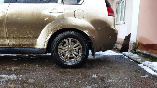

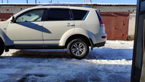

Поставил 35е пружины. Думал с ГБО и постоянным загруженым багажником будет в самый раз. Оказалось все таки высоковато. Может немного просядет. Пока так катаюсь
Было:
Стало:
Gastovsky вне форума   Вверх Ответить с цитированием
Старый 03.03.2020, 11:36   #6354
BLOCK СЕРВИС
Партнер Клуба
Аватар для BLOCK СЕРВИС
Авто: MITSUBISHI
Сообщений: 1,860
По умолчанию Re: Просевшие задние пружины Outlander XL или увеличиваем просвет
@Gastovsky, просядет немного обязательно.
