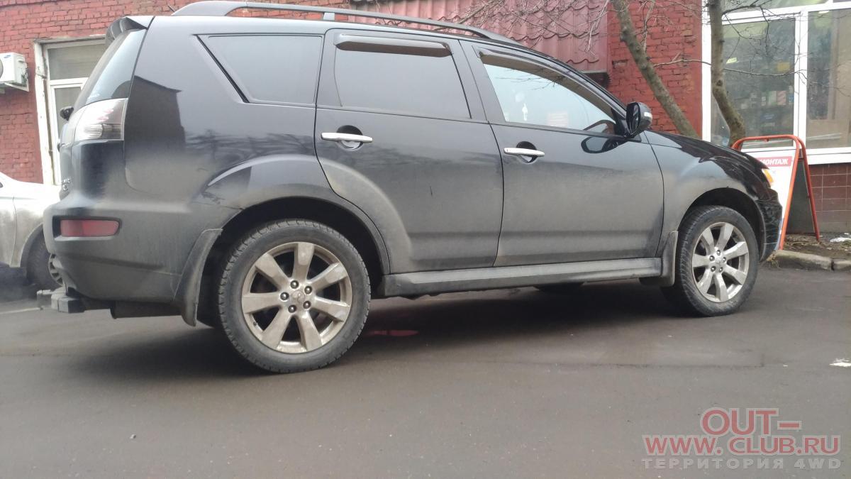

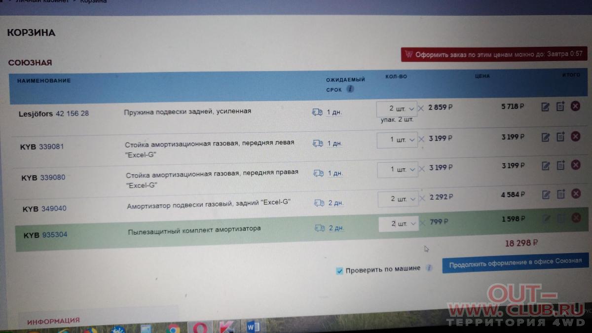

Добра всем в хату! Хочу провести замену стоек по кругу и задних пружин, сделал предзаказ, подскажите все ли правильно? Может еще чего необходимо. Мой авто: Mitsubishi Outlander XL, 2.4 4WD, 2011 г.в. Заранее благодарен!

Сообщение от Dionysus Посмотреть сообщение
Можно еще на задние амортизаторы пыльники-отбойники взять RBI M14CS3E0, KYB 910030, Jikiu CS23005 или Hanse HR 892 077.
Плюс нужно оценить состояние нижних прокладок пружин 4140A043 и верхних проставок 4140A042.

Сообщение от KugaS Посмотреть сообщение
Сергей благодарю Вас! Дозаказал KYB 910030 и 4140A043. Думаю не пригодится, но перестраховался и взял еще подшипник верхней опоры амортизатора.

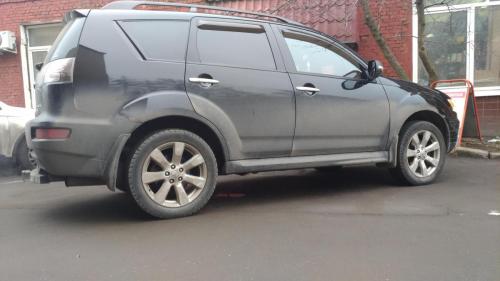

По умолчанию Re: Просевшие задние пружины Outlander XL или увеличиваем просвет
Поменял сегодня в ТСМ стойки и задн.пружины. Доволен, разница ощутима и визуально и по езде.
