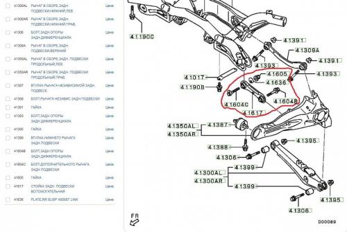

Я понимаю, что уже десять раз разжевано, но пожалуйста еще раз повторите.
Просели задние пружины, хочу ставить ШП28 (на зад только 2 или они 4-ре должны идти), что еще к ним надо докупать для установки и надо ли что то делать при этом с передней пружиной?
Рекомендуются ли под них поставки и какие. Что бы понимали - я и с родными вроде жил хорошо 130 тыс., но они просели уже в край и пора менять, хочу сделать правильно, но без экстрима.
SAO80 (потерял пароль) вне форума   Вверх Ответить с цитированием
Старый 25.06.2019, 07:41   #6309
Nikdas
Сообщений: 410
По умолчанию Re: Просевшие задние пружины Outlander XL или увеличиваем просвет
@SAO80 (потерял пароль),
Две пружины ШП28, есть вариант, что закисли развальные болты.
Соответственно, кроме пружин, может понадобиться замена развальных болтов гаек и шайб. А также либо перепрессовка сайлентблоков (по два в каждом рычаге, рычага два), либо покупка двух готовых рычагов.
@SAO80 (потерял пароль), рычаги развальны что на схеме 41617 лучше новые купите они не дорогие. Пазы для шайб новых нужны, что бы было всё ровно.
