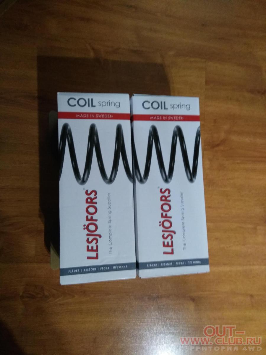

С темой ознакомлен, выбрал для себя пружины Lesjofors 4215628 (ШП-28), сегодня поехал заказывать их в EMEX, но ожидание - минимум неделя. Быстрее и главное ДЕШЕВЛЕ чем Lesjofors, предложили привезти аналог - Kilen. Из темы понял что это одно и тоже, но на всех сайтах где смотрел цены, вторые были дороже первых, а тут наоборот! Подозрительно.
Во всей теме не видел фото пружин Kilen (их вообще кто-нибудь ставил? ), как они выглядят эти пружины, какие на них должны быть маркировки, каким цветом? Коробки от них как выглядят? В общем подскажите как понять не подделку ли мне привезут из ближайшего подвала Поднебесной фото приветствуется! Заранее благодарю

Сообщение от WILDFIRE Посмотреть сообщение
Всем привет!
Все тоже самое, что и Lesjofors только коробка синего цвета Kilen, а содержимое тоже, что и фото Lesjofors. Даже цифры зеленые видно (которые на витке пружины).
Покупал за 5300 с копейками (пара). В РОССКО через знакомого ИП.
Поставил себе два дня назад Kilen28. Фото еще не делал, но сделаю. Ощущения не передать. Счастью нет предела. Смотреться стал бешенно. Жалко только потраченное время и деньги, когда заморачивался с ВОЛГОПРУЖИНАМИ. Спасибо всем огромное.
