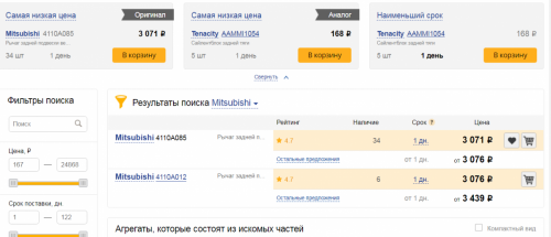

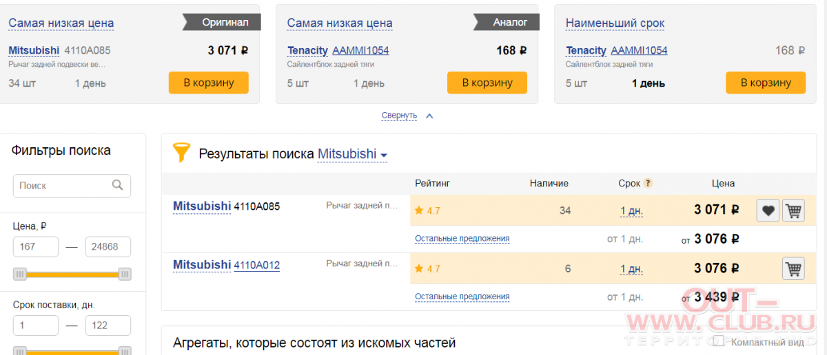

Всем привет! Подскажите, рычаги задние 4110A085 можно заменить на аналог от лансера с номером MR491911? Внешне они вроде один в один.. Кто нибудь сталкивался с этим, есть опыт?

Как замену выдаёт 4110A012
