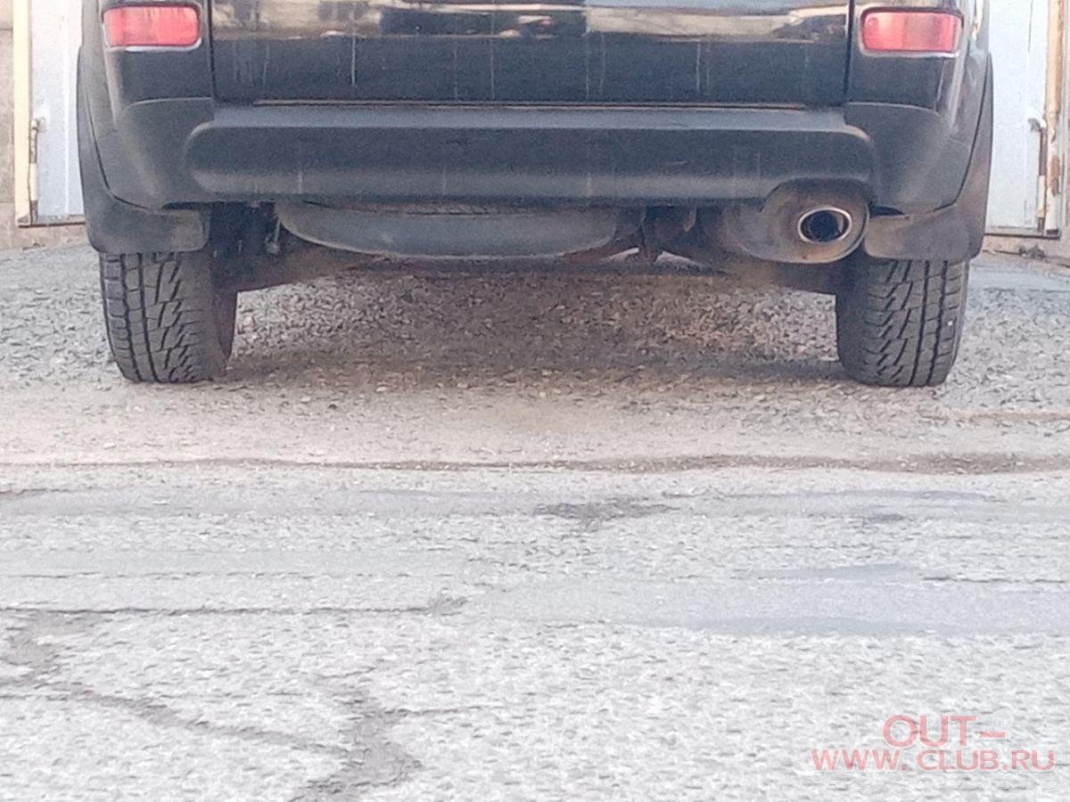

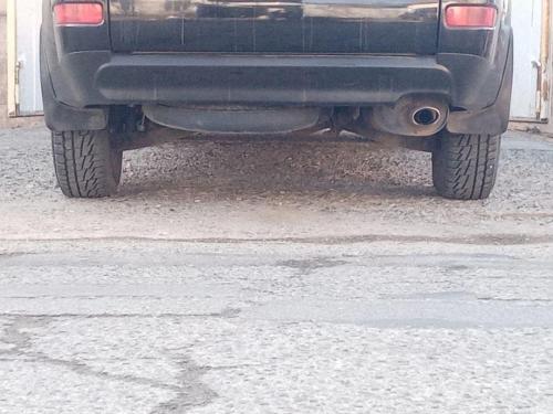

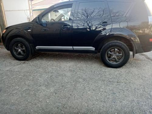

Всем привет. ССС 7мест уже 10 лет.
Пять организмов внутри, полный бак и 50 кг в багажнике вызывали ощутимую "тяжесть" зада. Через лежачие полицейские проезжал осторожно.
Потом дача, стройка, мешки со смесями в багажнике и т.п.
Просел зад как у всех ещё до начала этого мероприятия.
Пару дет назад заменил пружины и амортизаторы.
Поначалу было как-то непривычно, но теперь привык.
Водитель и 3 пассажира и 200 кг стройматериалов в багажнике не чувствуются. Толи привык, толи замена положительно повлияла.
Фото выкладываю.
