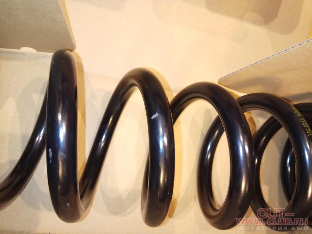

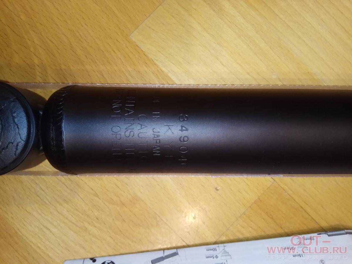

Привет всем.
Купил в экзисте и поставил в сервисе комплект пружин ШП35 и амортизаторов.
Для справки выкладываю фото.
После установки сделал сход-развал.
Теперь всё норм, только зад приподнялся на 3-5 см и возникла непредвиденная проблема: свет фар опустился и даже в верхнем положении регулятора светит максимум на 15-20 метров.
Что-то маловато.

@CrossVik, ШП35 это же очень жесткие (экстра усиленные).
ШП28 норм вариант, хотя если возить поддоны с кирпичами, то шп35 в самый раз.
Сход-развал надо делать после примерно месяца, чтобы пружины устаканились.
Если нет автокорректора, то ручной корректор слева от руля, ниже выдвижного подстаканника
