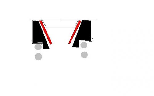

Я так же поставил на зад пружины ШП28 без проставок. Пружинка и так на 2 см выше получается. А вот под амортизаторы поставил полимеровские 2 см. чтобы восстановить среднее положение покоя. Амортизатор усиленный. Клиренс увеличился на 2см и теперь при полной загрузке зад сильно не проседает. Колеса стали чуть-чуть домиком \ /, буквально по 1мм внизу от вертикали и только на пустой машине. При загрузке всё выравнивается. Развал в пределах нормы, резину не жрет.
Конечно рекомендуется задние колеса делать с небольшим распором книзу / \, но это же не гоночный кар. Да и те кто утверждают, что при подъёме на 2 см задка "управляемость становится хуже", как это определяют ? Типа раньше я в этот поворот входил на 82км\ч и потом переворачивался, а теперь на 80км\ч и переворот. Ну кто на этих авто гоняет на пределе возможностей ? Видимо вам другой автомобиль нужен. А вот лишние 2см под задком на наших ухабах очень нужны и проверяются элементарно.
Да господа и не забывайте, что характер подвески зависит от многих её элементов. Поэтому установив жесткие пружины, не поскупитесь на установку более жестких или усиленных амортизаторов. Эта система работает в паре и должна быть сбалансированной. Ведь стоковому амортизатору (да ещё подуставшему) будет не хватать сопротивления, чтобы сдерживать колебания усиленной пружины и он на бездорожье скоро закипит и потечет. При этом зад будет жестко "козлить" на кочках. О чем неоднократно упоминают форумчане.
Но развал можно регулировать в небольших пределах (1-2мм) с помощью развальных болтов, в больших пределах с помощью развальных верхних рычагов: фирменных с резьбовой регулировкой или самодельных с фиксированной настройкой сделанных из двух просверленных половинок родных рычагов стянутых болтами.
